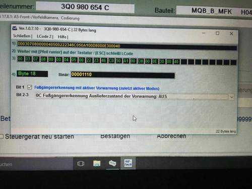

@-Inspektor- Vielleicht hast Du mal einen Scan von Deinem Wagen? Sollte sich mit der Codierung vom A5 eigentlich klären lassen die Frage, ob er es hat oder nicht...
@tobi36 schrieb am 13. Dezember 2017 um 11:41:38 Uhr:
Natürlich, hier ein Foto von der Frontkamera. Dort steht eindeutig die "Fussgängererkennung mit aktiver Vorwarnung". Das war so im Auslieferungszustand. Codierung ist oben sichtbar.
Img-0154

@tobi36 und wie ich die Deaktivieren kann 😉 (siehe Bild)
@willilux für dich auch nochmal, damit Du siehst das die Fussgängererkennung einen Menüpunkt hat.
Wie finde ich diesen Punkt: Menü Taste / Fahrzeug / Fahrerassistenz
