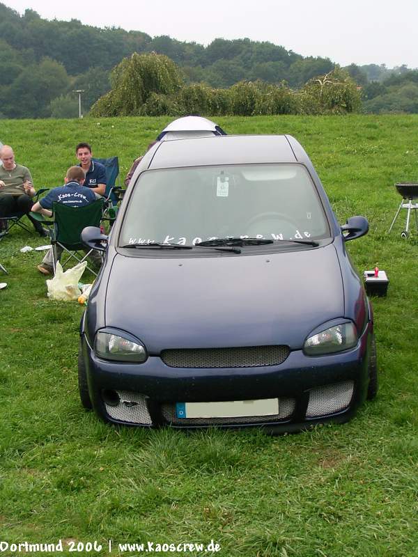

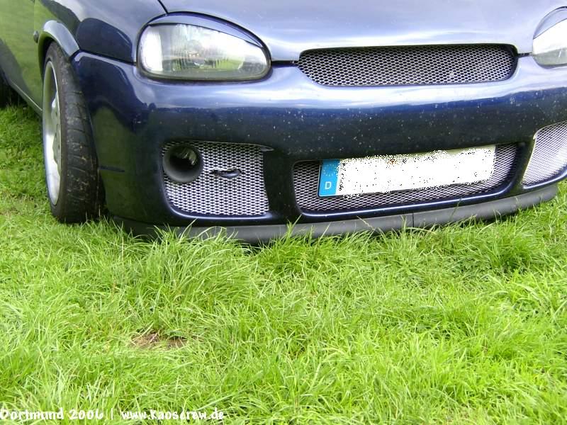

Ich hab schon öfter gesehen das Autos Löcher in der Stoßstange haben und dahinter ein Rohr zum Luffi geht.
Ich will mir das auch machen wird zwar nedd viel bringen, aber s geht mir nur um die Optik.
Deswegen wollte ich wissen was man da für ein Rohr oder Schlauch verwenden kann...hab an einen Schlauch von so ner Dunstabzugshaube gedacht....was meint ihr gibt es noch etwas besseres?
Oder gibzt dafür sogar irgendwelche Kits?...obwohl ich lieber selber machen würde😉

…beim k57i K&N Kit war son´n Schlauch mit dabei - sollte in der Frontschürze befestigt werden und wegen dem Wasser ein 5mm Loch and er tiefsten Stelle reingebohrt werden. Ich hab das Ding aber nicht an die Frontschürze gekriegt und es auch nur rumbaumeln lassen …
man muss ja kein loch ins gitter schneiden wenn man ne andere schürtze mit racing gitter hat, man könnte den schlauch doch einfach in radkasten legen, also das der ausem radkasten wieder rauskommt, da würde au genuch luft dran kommen und es würde keiner sehn
So hab ichs im Moment, das Problem ist das er da allen mist von der Straße hochsaugt, was ich staub im luffi hab, das is krank. muss mal schaun ob ich net noch was fürn Spritzwasserschutz davorbastel, wenns richtig schifft bekommt der schlauch da vorne auch noch ganz gut was ab.
Achja, der Schlauch der bem K&N dabei ist is mal voll für die Füße wenn er net voll im Wind hängt, der saugt ja nix an sondern leitet die luft die reingedrückt wird nach oben, von daher bringt der nix wenn er nur so dahängt und net im Wind steht, zumal der eh viel zu schmal ist um was auzurichten ^^.
Gruß MrMmmkay
Also ich habe en 100er Alu-Felxschlauch direkt in den Luftfilterkasten gelegt und bin von da aus dann an den oberen Teil von meiner Stoßi gegangen (Kühlergrill). Mußte nur ein Stück Plastik wegbrechen, war nur das Luftleitplastik was neben dem Kühler ist 😉
