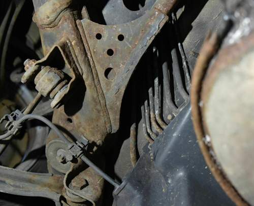

Moin s-lab,
mein vorletzter Kauf unter ähnlichen Voraussetzungen ging ziemlich in die Hose. Auch mit frischem Tüv (Tüv Süd) vom Händler mit 2 Parkflächen + kleinerem Ausstellungsraum ...
Nach der Heimfahrt kam mir einiges nicht ganz normal vor und ich bin nächsten Tag zu meiner Werkstatt mit dem Auto.
Um's kurz zu machen: Eigene HU durchführen lassen: 2 Seiten erhebliche Mängel, zum Anwalt nachdem der Händler versuchte es auszusitzen, dann Rücknahme durch den Händler - eine nervige Aktion, auf die man gerne verzichten kann.
Nimm jemand mit, der sich gut mit Autos auskennt!! Oder lasse es prüfen, wie weiter oben schon erwähnt!
