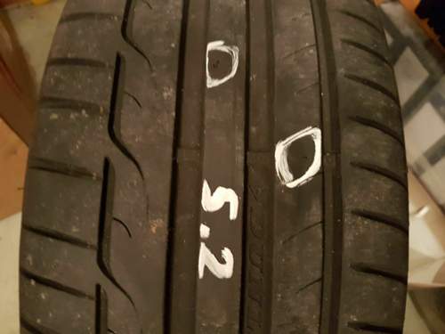

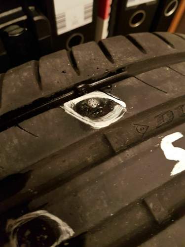

Guten Abend,
bei dem Wechsel auf Winterreifen ist mir leider ein Fremdkörper im Reifen aufgefallen.

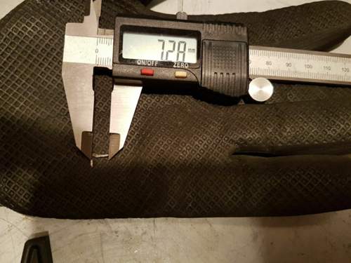

Heute habe ich den Stachel/Nagel rausgeholt, leider ist das Ergebnis nicht erfreulich.
Der Stachel der im Reifen war ist ca. 7,3 mm lang, Profiltiefe ist noch bei 5,2 mm.
Habe die Stelle markiert (Im Bild oben rechts von der 5) und mit Lecksuchspray eingesprüht, leider entweicht die Luft aus dem Einstichlkanal, siehe Bilder.
Es ist ein Y Reifen, meint ihr der Reifen ist noch reparabel?
Oder muss ich mir nächste Saison zwei neue holen wegen Y Kennung?
Wichtig wäre es mir, falls reparabel, dass die Reparatur auch fachmännisch durchgeführt wird. Schließlich muss er auch 240 km/h aushalten können.
Die Stelle eignet sich doch ideal um eine Reparatur auszuführen.
So, heute beim Reifenhändler gewesen. Reifen wurde demontiert und geflickt und wieder montiert.
Falls es jemand interessiert, hat es knapp 32€ gekostet.
Zwei neue hätten mich mit Montage locker um 300€ erleichtert.
Dann war es vermutlich (hoffentlich) die legale Reparaturvariante. Im Endeffekt eine gute Entscheidung, du bist auf der sicheren Seite, hast trotzdem Geld gespart, die Umwelt geschont und dem Reifenhändler Vergütung für seine handwerkliche, nicht seine kaufmännische Leistung beschert.
