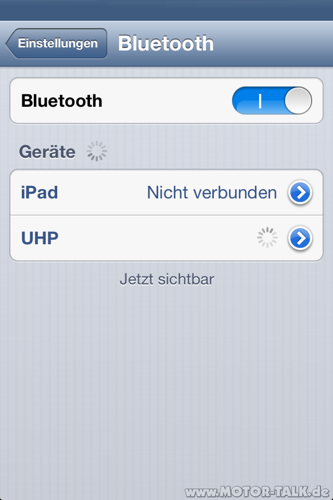

Hallo ihr da draußen. Ich hab ein iPhone und möchte das mit dem Signum verbinden und telefonieren.
Mein Problem ist. Wenn ich das über Bluetooth verbinde, bleibt die Verbindung für paar sec. stehen und danach ist es nicht mehr verbunden.
Muss ich mir einen Adapter holen für die Vorrichtung, siehe Bild?
Ich will endlich im Auto telefonieren??
Ich hoffe ihr könnt mir helfen🙂

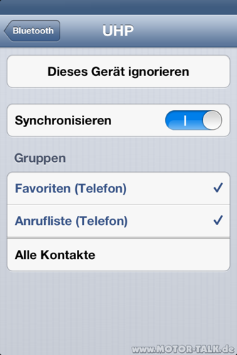

Servus,
das hängt mit der Synchronisierung der Kontakte oder Anrufliste zusammen. Ich hab bei mir beides deaktiviert da ich die selben Verbindungsabbrüche hatte.
Die Telefonschale ist nicht notwendig!!!
Adapter ist nicht erforderlich geht eigentlich mit Bluetooth, bei mir zumindest im Vectra funktioniert es mit dem iPhone 5 einwandfrei inkl. Anruferliste und Telefonbuchanzeige.

Hast Du es auch richtig angemeldet ???
Beschreib doch mal kurz deine Vorgehensweiße.
Also Bluetooth wurde im Auto und am iPhone angemacht. Dann hat das auto das iphone gefunden, danach hab ich den Code fürs koppeln eingegeben. So haben wir das auch beim S2 gemacht und da klappt das. Wenn ich das iphone verbinde darf ich das iPhone nicht unterhalb des navis legen, sonst ist es wieder entkoppelt.
Was mach ich falsch?

Nichts; wie oben schon beschrieben, vom FOH per Tech2 die neueste Softwareversion für die UHP4 aufspielen lassen (ich weiß nicht genau welche Version das ist, die ist auch schon ein paar Jahre alt, ich glaube von 2008).

ich hab gestern noch mal probieren müssen.
Also wenn ich die Kontakte mit synchronisieren lassen möchte bricht die Verbindung ab.
Hab dann die Rufliste und Favoriten eingestellt. Das funktioniert auch ohne abzubrechen.
Vielleicht hilft echt ein Update!
