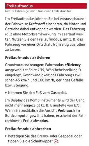

Es geht aber um den A7 4G und nicht um den S5 B9...und da steht ziemlich eindeutig im Handbuch, dass es nur mit S tronic ist 🙄

Ja, nur dummerweise nicht im A7 Competition, auf den sich die Frage hier bezog... 🙄
Sorry, das habe ich übersehen, also Kommando zurück. 😉
Nein, es gibt beim Wandler KEIN Segeln!
