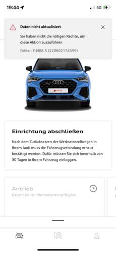

Aktuell bin ich in Holland unterwegs und von heute auf morgen funktioniert die Connection nicht mehr wie sie soll. Die App sagt mir, ich müsse noch einen Einrichtungsschritt machen, wobei er sich im Auto meinen Login auch nicht mehr merkt. Selbst wenn ich mich anmelde, ändert sich in der App nichts. Auch als Login über die Webseite nicht…
MMI ist aber verbunden sagt er und das Auto selbst ist auch verbunden mit der Welt da draussen…
Was tun? Ideen sind willkommen ;-)

Passiert bei mir alle paar Monate! Hauptbenutzer ab-und wieder anmelden, mit dem 10-Stelligen Code. Audi will auch nicht helfen. Seit einer Woche hat das Fahrzeug keine vVerbindung mehr zum Audi Server. Auch abmelden funktioniert nicht. Die App meldet keinen Fehler, aber sie synchronisiert sich nicht mehr. Einmal abwarten!

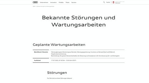

Das habe ich gerade gefunden.
Screenshot
@Anton57
OK, ist natürlich nicht so gut.
Aber dein Problem hat normalerweise nichts mit der myAudi App zu tun. Zuständig dafür ist die verbaute elektronische SIM Karte, könnte der LTE Empfang gestört sein, oder Audi hat wieder mal ein Server Problem…
