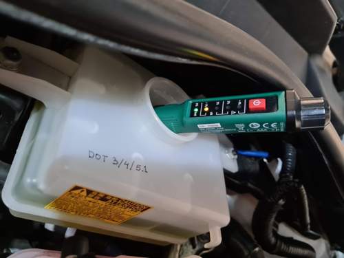

@rondhol was send das denn für abenteuerliche Thesen? Gib mal für Deine vielen Aussagen vor allem bezüglich der Bremsflüssigkeit Quellen an!

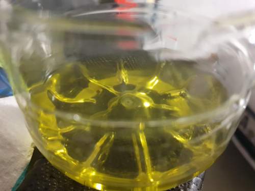

Ich hatte einen Prius 06 und einen Camry Hybrid 2011 in den USA und der Händler empfahl nur, die Bremsflüssigkeit alle 5 Jahre/100k Meilen=160t Km zu wechseln. Wir haben keinen festen Zeitplan für den Bremsflüssigkeitswechsel bei Toyota USA. Es werden nur 3-5 Jahre empfohlen. Wir hatten 6 Jahre Garantie für den Antriebsstrang und 8 Jahre für die HV-Batterie. Das Intervall für Iridium-Zündkerzen beträgt ebenfalls 120k Meilen oder 200t Km.
Ich glaube, die Europäer flippen aus, wenn sie sehen, wie die Wartungspläne von Toyota aussehen. Aber Toyota-Motoren brauchen häufigere Ölwechsel. Idealerweise 8-10t Km, wenn wir wollen, dass unsere Autos kein Öl nach 200t Km verbrauchen.
Ich mache das gleiche hier, obwohl das Handbuch empfiehlt dumm 2 Jahre Intervall. Nach 5 Jahren ist meine Bremseflpssigkeit immer noch klar und hat einen Wassers von weniger als 2%, einschließlich des bremsflüssigkeit , das ich aus dem Bremssattel ablasse.
5yearsoldbrakefluid
5yearoldbrakeflulid

Zum Thema Bremsflüssigkeit würde ich mal ganz klar sagen: alle Angaben ohne Gewähr und auf eigene Gefahr.

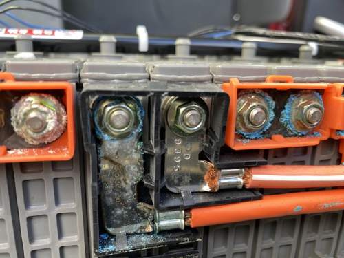

Ich stelle sie im Sommer immer auf 22 °C und im Winter auf 20 °C ein. Der Toyota Hybrid hat eine Klimakontrolle (automatische Luftfeuchtigkeit und Belüftung) mit Sensoren. Ich denke, dass der Auto-Modus die meiste Zeit über gut funktioniert. Bei geöffneter Lüftung oder eingeschalteter Klimaanlage haben wir im Winter keine Probleme mit beschlagenen Scheiben. Im Winter kann die Luftfeuchtigkeit hoch sein und zum Beschlagen der Scheiben führen, wenn die Klimaanlage im Umluftmodus ausgeschaltet ist. Niedrige Luftfeuchtigkeit verringert das Korrosionsrisiko an den Batteriepolen, die manchmal (selten) korrodiert sind.
Keine Sorgen. regelmäßig Ölwechsel, reinigen Sie die Filter (Innenraum und HV-Batterie) jedes Jahr. Alles gut und einfach.
Busbar-corrosion
