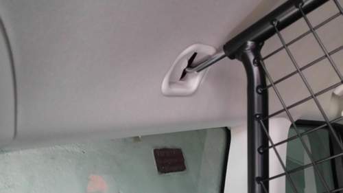

Kann mir jemand sagen was es mit den Einhängeösen hinter den Vordersitzen am Dachimmel auf sich hatt ?
Das Trenngitter kann man zwar dort einhängen aber unten nirgents befestigen wie das im Kofferaum gemacht wird. Also was soll das bringen ? Das Trenngitter lose an die Vordersitze anlehnen ? 😕

Hey, am Himmel habe ich da keine Ösen. Mein Gitter ist an den Ösen hinter dem Rücksitz (unten) befestigt und liegt links und rechts an den kleinen hinteren Scheiben auf dem Kunststoff auf. Das ist Bombenfest und da wackelt auch nichts. Wenn es bis heute Nachmittag noch nicht passiert ist stell ich mal ein Foto rein.
Also das verstehe wer will !
2 verschiedene Lösungen im selben Auto oder hast du das Gitter nachträglich im Zubehör gekauft ?
Bei mir sind wie schon gesagt 2Ösen am Dachhimmel hinter den Rücksitzen zum Einhängen und unten 2 punkte zum Fixieren des Gestänges mit Schrauben. Vorne eben nur 2 Ösen hinter den Vordersitzen !
Richtig, ich habe das Gitter nicht ab Werk verbaut. Wie da die Lösung aussieht weiß ich leider nicht.
