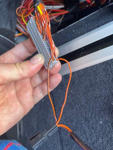

Bei mir hat alles ohne Fehler geklappt. Hast du die beiden Kabel umgepinnt wie in der Anleitung beschrieben ? Manchmal ist das nötig so auch bei mir
Ja auch die beiden Kabel umgepinnt. Wirklich alles so wie in der Beschreibung angegeben.
Um zu testen ob die beiden Kabel (CAN-Bus) richtig eingepinnt sind, bitte in der App den Reiter "Profile" auswählen und im MMI die Drive Select Profile umschalten. Das gewählte Profil im MMI sollte dann synchron in der App wechseln. Falls es IMMER auf "efficiency" stehen bleiben ist der CAN-Bus nicht richtig angeschlossen!
Wenn das WiFi im Modul abgeschaltet ist (LED dauerhaft an) reicht ein kurzes ab-/anstecken des Moduls um es wieder zu aktivieren (Resetten). Alternativ falls das Modul nicht leicht zugänglich ist reicht es auch das Verlegte USB-Kabel kurz in ein Laptop einzustöpseln, dabei wir auch ein Modul-Reset ausgelöst.

CAN Bus ist richtig angeschlossen. Hatte es kurz getrennt und anschließend wieder Zugriff draufgehabt.
Aber nach ca. 4-5min, in denen ich mal die verschiedenen Profile angefahren bin, ist er irgendwie wieder ausgestiegen, es kamen wieder Fehlermeldungen usw. WLAN war zwar noch da, aber irgendwie kein Zugriff mehr aufs Fahrwerk.

Ich baue gerade mein ASC Modul aus und bin mir absolut nicht mehr sicher ob ich damals was umpinnen musste oder die 23H/L frei Waren. Leider habe ich das damals nicht dokumentiert. Wie verfahre ich nun am besten ?
Nur auspinnen, muss nichts um gepinnt werden
Super vielen Dank ! 🙂
Dabei fällt mir auf der ganze Stecker hat ja gar kein Gegenstück. Also da geht ja nichts ab. Sozusagen eine Einbahnstraße.
Doch in dem Deckel den du aussetzt ist ja ein can Verteiler eine Seite low eine Seite hight
@A3F-devil666 schrieb am 11. April 2022 um 16:50:45 Uhr:
Achso. Ich bin bei CAN total raus muss ich sagen. Der Deckel ist dann sozusagen eine Brücke zwischen den Low und high
