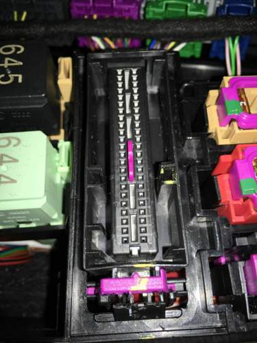

@Hansilang schrieb am 31. August 2017 um 12:06:59 Uhr:
Ob der Kabelsatz wirklich anders ist kann ich mangels Vergleich leider nicht sagen aber ich denke schon, dass das Modul wenn kein einpinnen notwendig ist auch mit einem Satz ohne zusätzliche Drähte kommt.
Einzige "Schwierigkeit" beim Einpinnen ist, dass man recht umständlich zum Luftfahrwerksteuergerät kommt. Man muss den CAN Stecker von unten her ausbauen und dann den Stecker zerlegen damit die Pins in diesen Stecker installiert werden können. Danach wieder zusammenbauen und los gehts.
Ich habe gestern das modul bekommen und bei meinem FL muss ich ebenfalls umpinnen. Ich bekomm diesen CAN stecker nicht ab, also das gehäuse laut beschreibung. Da ist wenig platz und ich möchte nichts abbrechen. Gibts da einen trick, danke.
Ich hatte das gleiche Problem bei meinem Wagen. Daraufhin habe ich die komplette Can-Platine abgeschraubt und konnte sie so etwas nach oben heben. Dann kann man den Stecker nach unten herausdrücken. Man sollte aber aufpassen nichts zu beschädigen. Wenn man es einmal gemacht hat ist es normal kein Thema mehr.
Angabe natürlich ohne Gewähr 😉
Genau, ich habe auch die komplette Platine abgeschraubt, also die hintere, dann vorsichtig rausgezogen.
Dann kommst du relativ gut an den CAN Stecker, um den zu lösen und auseinanderzubauen.
Also ich check das nicht...muss man das hintere teil auch abschrauben, damit man das ganze hocheben kann??
