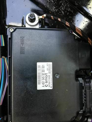

Guten Abend ich bin neu hier und habe ein Problem welches ich nicht über die Suche gefunden habe :
Ich habe einen 451 pure und habe die schaltkulisse gegen eine mit integrierten Taster und den passen schaltknauf ersetzt.... Ich habe die Software freischalten lassen jedoch funktioniert es nicht obwohl die Software das anzeigte.... Der Herr sagte bei manchen müsse ein zusätzliches Kabel vom getriebesteuergerät zur schaltkulisse gezogen werden... Könnte mir vielleicht jemand von euch dabei helfen?
Wohne in Berlin falls jemand in der Nähe wäre...
Vielen Dank für eure Mühe und bleibt gesund 🙂
LG
Joe
Im Normalfall, so wie ich das kenne, ist da nur ein Unterschied in der Platine unten in der Schaltkulisse, wo eben der Anschluss für Taster vorhanden ist. Und eben die Freischaltung durch Smart oder einer Chiptuning Software.
Von einem zusätzlichen Kabel habe ich noch nie was gehört, ob Smart da beim Pure wirklich nen Kabel eingespart hat???
@Smart451-71 schrieb am 25. April 2020 um 21:27:13 Uhr:

Wurde der Schaltknauf von Dir schon mal von der Schalteinheit abgezogen und wieder aufgesteckt.
Wenn man nämlich beim Abziehen nicht aufpasst und versehentlich den Knopf beim Abziehen betätigt, dann wird das Plastik der Verlängerung beschädigt und der Taster erreicht am anderen Ende nicht mehr den Mikroschalter, um den Automatikmodus zu aktivieren.
Man könnte auch mal den Schaltknauf abziehen und den Mikroschalter bzw. dessen Wippe, die sich darunter befindet, mal von Handbetätigen, um dies auszuschließen! 😉

Ja das wurde ohne schaltknauf getestet und der Mikroschalter ist auch richtig verbaut.... Das ist eben das schräge an der Geschichte 🙁 schau mir den Tipp in Berlin an.... Danke für die schnelle Hilfe... Ach die im sc haben mir was vom erlischen der Betriebserlaubnis bishin zum angebot es dort für knapp 1100 euro machen zu lassen.... Die wollten eine neue Schaltkulisse verbauen mit der gleichen Teilenummer 🙂..... Werde euch auf dem laufenden halten 🙂

Hallo Zusammen,
ich wollte mich zu aller erst bei allen für die schnelle Hilfe bedanken.
Ich habe mich erneut auf die Suche begeben, nachdem es bei Mercedes/ Smart freigeschaltet wurde und ja die Spinnen.... es funktionert weiter nicht da wollte mir der Service-Mitarbeiter erzählen man müsse eine Nacht warten "Reboot"... traurig...und trotz Termin dort über 2 Stunden mit meiner Tochter verbracht....
Ich habe alles auseinander gebaut und "durchgeklingelt" es fehlt wirklich ein Kabel auf Pin nummer 9 von der Schaltkulisse zum Steuergerät.
Fotos stelle ich mal ein, vielleicht kann mir jemand weiterhelfen...hatte nur im Forum gelesen es würde in den Schaltplänen des WIS sichtbar sein.
Vielen Dank für eure Hilfe. 🙂
Foto-schaltkulisse
Foto-stecker-steuergeraet
Foto-steuergeraet
