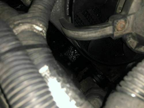

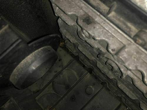

4.) Er verliert paar Tropfen Öl unten links nach dem Abstellen des Fahrzeugs. Wie prüft man den Ladeluftkühler. Auf dem ersten Blick sah er etwas verölt aus. Kann es auch der Turbolader sein ? Ist es normal dass der Turbo etwas heult ?

Anbei paar Bilder von unten und vom Motorraum
Das ist Öl, welches aus dem Turbolader mit der angesaugten und verdichteten Luft mitgerissen wird und sich im Ladeluftkühler absetzt. Dort sickert es aus den Schlauchverbindungen, oder aus undichten Stellen im Kühler selbst - meist seitliche Scheuerstellen, die man nur nach Ausbau des Ladeluftkühler erkennt - oder defekten Schläuchen. Die Motoren sehen im Alter fast alle so aus wie auf Deinen Bildern.
Ich gebe zum Öl immer noch Mannol Oil Leak Stop hinzu, das beseitigt wenigstens die Leckagen an den Austrittstellen der Antriebswellen. Berühmt sind diese Motoren auch für durchgerostete Ölwannen. Da hilft natürlich keine Chemie, sondern nur der Austausch.
