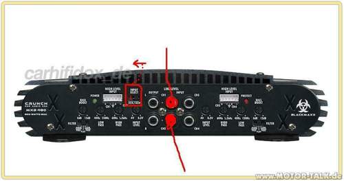

Ich habe eine 4kanal endstuve (crunch blackmaxx mxb480) in der Betriebsanleitung steht das ich die vier Ch steckplätze voll stecken muss.
Ich habe aber an meinem CD-Radio aber nur zwei Ch ausgänge.
Wenn du den Schalter "Input Select" auf 2-Kanal schaltest, kannst du dein Cinchkabel in die mittleren Buchsen stecken, das Signal wird dann verteilt. Du brauchst keine Y-Adapter !
Aber vielleicht solltest du langfristig mal am Konzept was ändern ! Was hast du da ?? Koax-LS ??
Remote-Kabel führt vom Autoradio zur Endstufe. An der Endstufe steht es dran. Und am Autoradio ist es farblich gekennzeichnet.
Oder man ermittelt es mit nem Prüfer : Es ist das Kabel, was nach dem Einschalten des Geräts stromführend ist mit 12V !
Die beiden senkrecht verlaufenden?
Ist dieses remote kabel das ganz dünne was zwischen den ch kabeln ist?
Genau ! Aber du könntest genauso gut JEDES andere Kabel nehmen. Es ist einfach nur ein dünner Draht, durch den kaum Strom durchmuß !

Am Verstärker den Input Select auf 2CH stellen.
Die Cinchkabel in die Buchsen CH1 + CH2 stecken.
