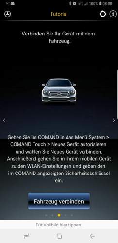

  1. Was ist COMAND Touch? Ich finde keine App mit dem Namen im Store.
Die findest Du im App-Store aber nur für das iPad
Die Comand Touch App gibt es nur auf dem iPad. Dein Comand hat dann ein internes WLAN womit sich das iPad verbindet und in der App kannst du dann Musik etc von zb den Rücksitzen aus steuern. Haben es bis dato aber nie benutzt.
Comand Touch gibt es auch für Android
Siehe Bild --> auf einem Samsung Galaxy Note 8
Screenshot-20180430-080853-comand-touch
