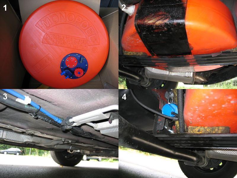

bei 67Liter Brutto bleiben real nur 53,6 nutzbare Liter übrig!
Macht demnach dann ca 530 Km.
Tja ich hätte gedacht das Platzmäßig mehr drunter geht...
Eventuell würden auch zwei parallele Zylinder Tanks mehr einbringen.

... wenn man einen Caddy auf LPG umrüsten will, ist der Radmuldentank die vernünftigste, platzsparenste und somit die OFFENSICHTLICH RICHTIGE Lösung. und mehr als die 67 l Brutto passen da eben nicht rein. Es wäre ausserdem noch fraglich, welcher Tank wo verbaut werden darf, ohne das er vom TÜV abgelehnt wird ...

Könnte vielleicht jemand mal die Außenmaße des verbauten 67l Tanks posten- also Durchmesser und Bauhöhe?
Das 195/65 R15 Ersatzrad hat 635mm Durchmesser und 201mm Breite nach ETRTO. Das wären dann so ziemlich die Maße vom Langzeittest- Link.
... dann würde nur der passen ...
www.hybridsupply.de/.../44
das ist aber nur ein 53 l Tank, d. h. es können max. 44 l getankt werden. Die Reichweite wäre dann nur knapp 400 km ...
Gruß LongLive
44 Liter
Hallo Günter,
würde sich exakt mit meinem Tankvolumen (siehe Bild 1, Lt 44) decken... ;)
Komisch, bei mir stehen ca. 1500 km auf der Uhr wenn ich "Diesel" tanken muß! :p :D
Gruß Torsten
