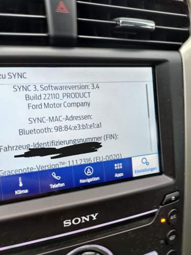

Habe Sync3 Softwareversion 3,0 drauf und wollte die f11 karten drauf haben. Geht aber nicht! Warum nicht?
Hat jemand eine Idee?
Edit. Habe jetzt mal die die Datei hochgeladen und jetzt auf einmal wird angezeigt das ich auf den neusten Stand bin.
Im Auto wird aber definitiv noch f10 angezeigt.
Hab sync 3 auf 3.4 mit f11. Ging ohne zucken.

3.4 aha wird mir auf der Ford Seite nicht angezeigt.
3.0 ist bei mir die aktuelle Version. Muss dazu sagen mein Mondeo ist von 2018. Vielleicht zu alt?
Nein, 3.4 ist nicht offiziell freigegeben.
Siehe Bild ( mittlerweile auf neueste Version upgedatet)
Version
@DeltaF schrieb am 16. Januar 2023 um 20:09:14 Uhr:
Aktuell wär die 3.4.22251
Jupp,ist drauf. Hab nur kein Foto von.
@DeltaF schrieb am 17. Januar 2023 um 11:21:18 Uhr:
Und jetzt mal ne ganz dumme Frage. Wie bekomme ich die drauf und woher?

Hab jetzt ein Programm runtergeladen sync 3 updater 2.11.8.0 dort kann man das runterladen.
Als map läßt sich aber nur EU einstellen F11. Ist das korrekt so?
Als fireware fürs sync wird 3.4.2251 angeboten.
Wird da beides gleichzeitig instaliert ?
