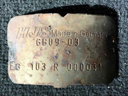

Hallo guten tag kannst du mir die angaben die auf dem plättchen drauf sind geben??? ich meine die auf dem bild...gruss
here you go
Fullsizerender
