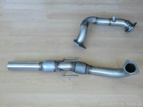

Hallo Leute,
habe auch die Downpipe von FMS verbaut.
Nur wenn ich die mit euren Bildern hier so vergleiche wirkt der bei mir verbaute KAT ein wenig mickrig.😕
Da stimmt doch was nicht...
Was meint ihr?
Habe ein Bild von meinen Teilen angehangen.
Cimg4292
Was is das denn *lol* 100mm Durchmesser das ding? Viel zu klein. Da gehört ein großer 130mm Kat rein.
Habe das Ding jetzt schon zwei Jahre verbaut. 😰
Da es zeitgleich mit diversen anderen Umbauten ans Auto geschraubt wurde, ist der Grund dafür dass sich der Wagen total scheiße fahren lässt immer woanders gesucht worden.
Aber ich gehe mal davon aus dass ich nun endlich die Ursache gefunden habe.
Was hat mir FMS da nur angedreht?...😠
Ist das gefährlich für den Motor?
Kann ich so noch ein paar Tage rumfahren?
