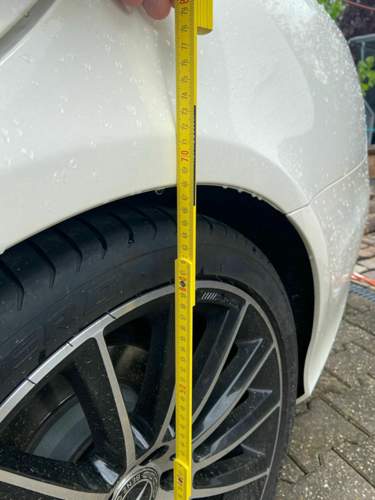

Bei Sport wird um etwa 1cm abgesenkt, es bleibt komfortabel, aber die Sportlichkeit erhöht sich. Z.B. die Kurvenstabilität bei hohen Geschwindigkeiten. Anbei mal zwei Bilder vom Comfort- und Sportmodus im Stand.
Ich versuche zu ergründen, ob sich bei Geschwindigkeiten >130km/h (dann wird automatisch abgesenkt) das Dämpfungsverhalten nochmal ändert, wenn dann zusätzlich von Comfort auf Sport geschaltet wird. Ich meine ja!

DANKE für diese Bilder, die suche ich schon seit Wochen!!!
Meiner steht in Sport so hoch wie deiner in Comfort (~69cm). Nur, als meine Airmatic mal in einer Art Notmodus lief, kam ich auf 68cm - und dieser eine Zentimeter macht optisch echt was aus!
Hatte bei der Neukalibrierung auch extra angemerkt, dass er danach wieder auf die ""ursprünglichen"" 68cm kommen soll, aber daraus wurde leider nichts.
Meiner scheint seine Standardwerte eben so zu haben 🙁
Mein Freundlicher will da auch nichts verstellen - ob ich da in einer Niederlassung mehr Glück habe?

@iopa - Ich messe dir gerne auch mal meine Radkastenabstände zum Boden vorne wie hinten in "Comfort" und "Sport"-Stellung aus. Normalerweise wird das aber so eingestellt, dass jeder CLS immer die gleiche Höhe ab Werk hat. Grundeinstellung.
Evtl. sollte man einfach mal eine komplett neue Software auf dein AIRMATIC-Steuergerät spielen. Ich verstehe ja nach wie vor nicht, warum deine Einstellung "defekt" ist, seit die Motorlager erneuert wurden. Das klingt für mich eher, wie jemand ganz Schlaues hat sich an den Niveaugeber der Achsen zu schaffen gemacht.
Danke @Der_Landgraf meine Messung bzw. die Bilder sind von der VA.
@Der_Landgraf schrieb am 17. März 2022 um 22:25:24 Uhr:
Das wäre natürlich super, Danke! Vielleicht kann ich mit zwei Vergleichsmessungen ja etwas erreichen.
An den Niveaugeber habe ich auch gedacht, die "Notbesetzung" an jenem Samstag bei Mercedes hat das aber ausgeschlossen. Allerdings wirkte die anschließende, manuelle Fummelei in der SD (um das Auto runter zu kriegen) auch nicht sonderlich versiert 😕
Seit der Neukalibrierung funktioniert aber wieder alles wie gehabt. Schade, dass ich das mit der Software nicht vorher wusste, dann hätte ich versucht das ebenfalls anzustoßen!

Den eher geringen Unterschied zwischen Comfort und Sport kann ich bestätigen - zumindest auf gerader Strecke. In den Kurven ist die straffere Dämpfereinstellung schon zu spüren. Auch die weitere Absenkung ist ganz gut zu erkennen (meiner liegt in Comfort vorne 20mm und hinten 15mm tiefer; wissenswert am Rande: Die vorgegebene Höhe im Hochmodus bleibt erhalten - wird dann schon krass beim Wechsel).
