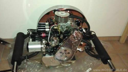

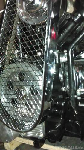

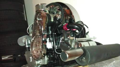

...weils gerade so gu hier rein passt...
Ich hatte so viele Teile und Fehlkäufe im Keller liegen, dass nicht mehr viel fehlte, dass ich einen Motor komplett habe.
Der ist jetzt fertig (bilder hängen an)
Zur Frage:
In dem Beipackzettel zur Nockenwelle (Engle W110) stand drin, dass die NW unbedingt nach Zusammenbau 20 Minuten ohne Last bei konstant ca. 2000 U/min einlaufen muss. sonst bestünde die Gefahr, dass die Stössel fressen...
Jetzt steht der Motor zwar eher so als "Kunstwerk" da und meiner im Auto läuft ja auch prima... aber wenn ich den dann zum laufen bringe, bin ich nach all dem, was ihr so schreibt echt unsicher wie ich ihn einlaufen lassen soll. Unter Last? oder so wie Engle schreibt?
was meint Ihr?
