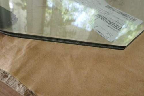

Hallo alle zusammen. Es ergibt sich wieder eine Frage.
Der Code 596 also wärmedämmendes und infrarot refl. Verbundglas gibt es ja bei der Limo und dem T Modell.
Frage: Gibt es das auch für das T Modell hinten also ab B Säule oder nur in Verb. mit der normalen Verdunkelung?

habe ich auch mal gesucht, in den Preislisten steht, das beim T-Modell nur vorne die IR Scheiben sind und nur in Verbindung mit den getönten Scheiben im Fond
Ich meine auch das nur so gesehen zu haben...
Entsprechend der Preislisten, die ich bisher einsehen konnte, waren für den Kombi nur die Frontscheibe und die vorderen Türscheiben verfügbar in Kombination mit der Tönung für hinten. Was der Teilekatalog dazu hergibt, kann ich nicht sagen.

T-Modell wie beschrieben nur Front und vordere Seitenscheiben. Bei der Limousine hingegen rundum.

  • Entsprechend der gefundenen orig.Teilenummern bin ich beim Hersteller Glavista gelandet, der entsprechende Scheiben im Programm hat und die noch verfügbar sein sollen 100936 bzw. 100940 soll derenTeilenummer sein. Tönung: Reflexion Beschichtet mit bzw. ohne Graukeil ist die Beschreibung.
  • vielleicht hat jemand etwas zur Qualität zu berichten.
1.) A 211 670 02 01 Wärmedämmend Blau ohne Keil (wie Avantgarde) für Euro 302,96
2.) A 211 670 01 01 Wärmedämmend Grün mit Graukeil für Euro 247,06
3.) A 211 670 03 01 Reflektionsbeschichtete Scheibe mit Graukeil für Euro 557,85
4.) A 211 670 16 01 Reflektionsbeschichtete Scheibe ohne Keil für Euro 557,85
5.) A 211 670 14 01 Wärmedämmend Grün ohne Keil für Euro 247,06
