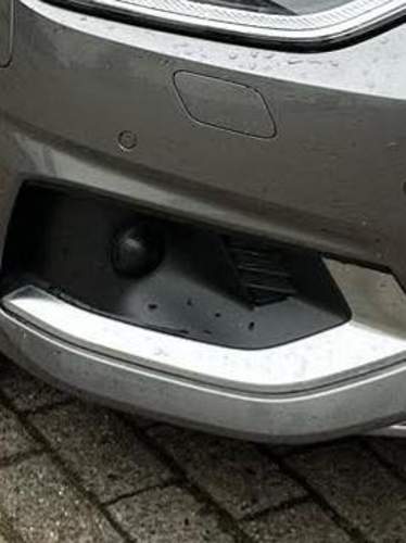

Frage zur Stoßstange wegen Folierung
Audi A4 B9/8W
Kann mir jemand sagen ob das Silberne Teil sich Demontieren lässt
Und falls ja wie?
A4 B9
4 Antworten
Hi, ja das kannst du abbauen,
Das ist von innen mit Clips fest, Bau die Unterbodenverkleidung ab und dann musst du dich von unten durchfummeln.
Ansonsten Versuch es von außen mit Raushebeln, kann aber sein das du es damit kaputt machst.
LG
Kannst auch versuchen die Radhausschale entsprechend zu lösen, da müssten die Clips auch schon zu erreichen sein
Was für clips sind dort verbaut. Die einfachen aus Blech wo dann Kunstoffnasen rein gesteckt sind?
Wiederhaken am Bauteil aus Kunststoff.
