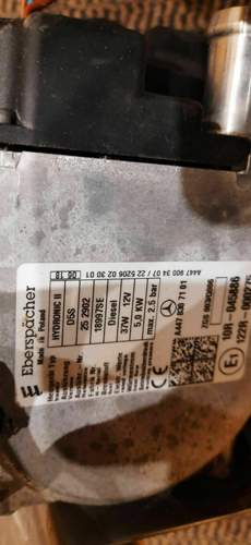

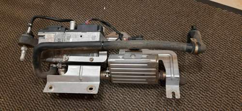

Also die Originale ist von Eberspächer. es ist die Hydronic II D5S. Auch die Luftheizung ist eine Eberspächer. Anbei 2 Foto´s der Originalen W447 Wasserstandheizung. das ist der komplette satz den so Mercedes tauscht im Reparaturfall. Das Steuerteil ist von Eberspächer so Programmiert das es komplett im Mercedessystem ist und NICHT mit einer externen Eberspächer Diagnose auslesbar ist, bei Webasto ist es auch so. Bei beiden ist der Diagnose-Pin nicht rausgeführt.

Wasserheizung
Typenschild
Danke für die aufschlussreiche Info. Also muss sie ja auf jeden Fall bei Mercedes auslesen werden! Wenn ich so darüber nachdenke hätte das doch der Beschienst wissen müssen
Ich war mir bisher eigentlich ziemlich sicher, das es Webasto ist. Wobei die originale Heizung bei einem 2015er sich beispielsweise in deine genannte Teilenummer ersetzt. Evtl. Gibt es also doch beides.
