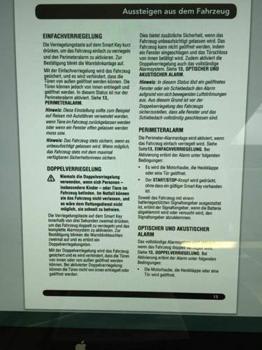

Kann mir das jemand mit Zeit und Nerven einmal kurz erklären?
Habe Keyless Go mit Safe Sicherung. Und permanent beide Kindersicherungen hinten drin...
Was bedeutet diese Meldung und was bedeutet die Taste in der Fahrertür?
Danke vorab!
Mit der Taste in der Fahrertür schaltest du die Kindersicherung ein bzw. aus. Ist die Kindersicherung eingeschaltet, kannst du die Tür nur von außen öffnen und die Fensterheber hinten sind außer Funktion.
Bei Keyless Go mit Safe Sicherung solltest du die Türen nach dem Abschließen von innen nicht mehr auf bekommen. Setz dich mal rein und lass von außen jemand die Tür abschließen. Warte einen Moment und versuche dann das Öffnen von innen.
Peter
Anm.: Antwort ist aus dem Gedächtnis gegeben, nicht aus der Bedienungsanleitung.

Nur für die Kid's hier, die im Kindergartenalter:
Bedienungsanleitung S. 56:
Innenraumüberwachung und Abschleppschutz ausschalten
Taste (in der Tür) drücken, in der Taste leuchtet eine gelbe Kontrollleuchte so lange auf, bis das Fahrzeug verriegelt wird.
Alle Türen und die Heckklappe schließen.
Fahrzeug mit dem Fahrzeugschlüssel verriegeln. Die Innenraumüberwachung und der Abschleppschutz sind bis zum nächsten Verriegeln des Fahrzeuges ausgeschaltet.
Zweimaliges Betätigen der Taste (abschließen) im Fahrzeugschlüssel.
Zweimaliges Betätigen der Sensorfläche im Türgriff.
Vielleicht kommt jemand mit dieser "einfachen" Beschreibung klar.
Zum Selbstversuch fehlt mir z.Zt. die 2. Person und die Kinder schlafen schon.
