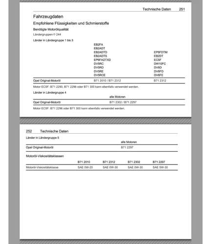

habe einen mit Benziner, 75 PS.
Stichwort Ölfreigabe:
PSA B71 2290, PSA B71 2312
Steht in der Bedienungsanleitung.
Habe ein Motul gekauft, da ist nur 2312 vermerkt.
Daher die Frage:
Müssen beide Freigaben erfüllt sein oder reicht nur eines?
Bin irritiert, weil beim Motul Ölwegweiser kein passe des Motoröl für meinen Wagen gefunden wird.

Das Motul mit PSA B71 2312 ist sowohl für Benzin als auch für Diesel Freigegeben also kannst du dieses auch problemlos nutzen.
Steht auch so in der Bedienungsanleitung.
Im aktuellen Handbuch sind keine Angaben mehr zu finden, welche Motoröle für welche Motoren freigegeben sind.
Maßgeblich ist die aktuelle Übersicht der Wartungsinformationen für das Fahrzeug, da dort auch eventuelle Änderungen der Freigabe berücksichtigt sind.
In der 2022 Bedienungsanleitung stehen nach wie vor beide Öle drinn.
Somit sind für den EB2FA das B71 2010 und das B71 2312 freigegeben.
