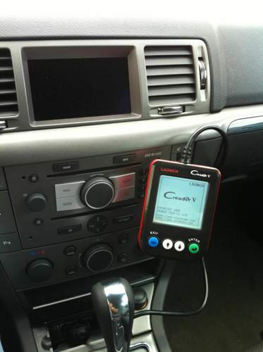

Für den Notfall hab ich mir ein OBD lesegerät angeschafft. Aber wirklich spezielle Geschichten wie Steuergeräte oder ähnliches bekommt man damit nicht ausgelesen.
Img-0447
Das beste ist immer noch ein op com bzw. sein Nachbau der besagte Chinakracher zusammen mit der entsprechenden Software. Passenden Lesestoff gibt es in unzähligen Themen hier bei MT

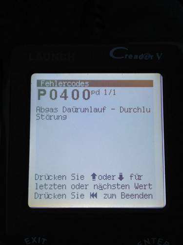

Kurz zum Thema ODB und Chinakracher..... das Gerät was oben auf dem Foto zu sehen ist, ist ein ODB, zeigt er mir an was für ein Fehler drin ist ? Sprich. AGR Ventil undicht, turbo defekt o.ä. also vereinfacht gesprochen ? Denn ein Tech2 hab ich nicht und wollt ich mir auch nicht holen-.. und immer zum FOH juckeln hab ich auch wenig Lust drauf.
Erstens heist des On-Board-Diagnose also OBD. Das auf dem Bild ist ein OBDII Gerät. Diese können nur Abgasrelevante Fehler anzeigen. Selten kommt man mit denen noch in andere Steuergeräte rein.

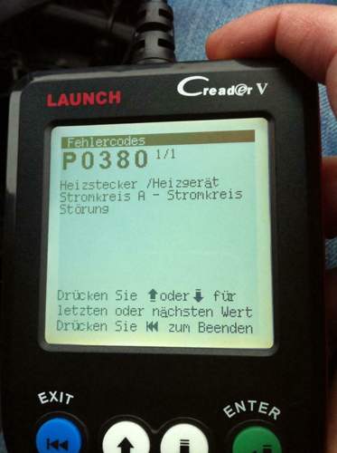

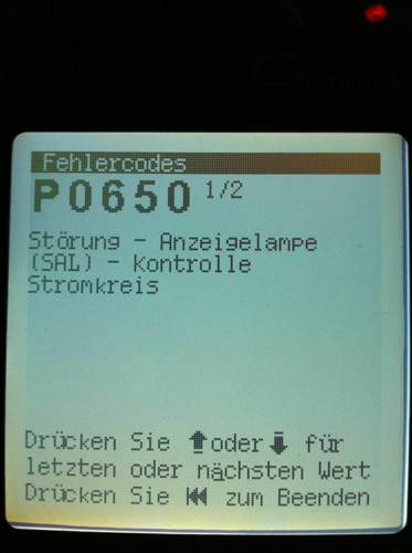

Also der Launch Creader konnte bisher folgendes auslesen:
Für AGR Fehler und Störungen im Tacho schon mal gut.....fahr doch net wegen jedem Schrott zum FOH.
Img-0552
P0380
P0400
