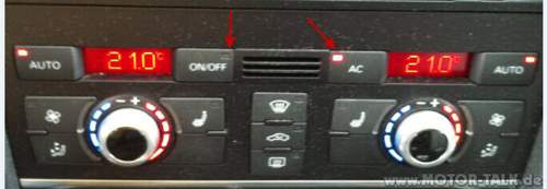

habe mal ne frage zu euren gefühlten temperaturen in der kuh!
wenn mein kälbchen sich ordentlich aufgeheizt hat (paar stunden i.d.sonne...) , habe ich das gefühl, dass die klimaanlage mir wärmere luft um die ohren pustet als draussen!!! schon klar, dass es seine zeit braucht, aber manchmal passiert da temperaturtechnisch überhaupt nix, egal wie lange ich fahre!
und wenn sie mal gehen sollte, dann eher so lau. richtig kühl wird da nix, selbst bei vollgebläse und auf low gestellt.
bei meinem wagen vorher (honda crv) war die luft teilweise so kalt (gut!), dass man es manchmal nicht lange ausgehaltet hat, sich die kühle luft auf den brustkorb pusten zu lassen!
nun meine frage: bin ich zu verwöhnt? ist das bei audi so?
das FIS zeigt keinerlei fehlermeldungen an!
für alle fälle habe ich nen termin beim freundlichen gemacht. sollte ja wohl auf garantie gehen, falls da was nicht stimmt!
PS: und manchmal macht es das auto nach dem austeigen, selbst bei stadtgurkerei von 15km, hinterher so laute geräusche, als wäre ich 1000km bei 40° und 200kmh gefahren. das ist nicht immer, aber immer mal wieder. auch normal???
danke im voraus für hilfreiche tipps!
🙄 😰 ich mich auch ganz dolle vor die stirn klopf!!! 😎
lieber deejay,
ich danke dir für das aufschlussreiche foto! nu endlich hab auch ich es verstanden, wie das mit dem heißen wetter und kuh-kühlung funzt 😁
jetzt ists so kalt in der hütte, dass ich fast vermutete zu viel kühlmittel intus zu haben... lach... ich schmeiss mich wech 😉
jedenfalls bin ich sehr dankbar für die anregende diskussion und happy, dass mein baby doch nicht krank ist! und v.a., dass ich mich beim 🙂 nicht vollends blamiere!!! den termin kann ich ja nun getrost absagen!!!
so, falls jemand lust hast, kann er mir gerne ne kurzanleitung für doofe schreiben, wie die 4z-klima funktioniert (z.b. dass die scheiben bei regen draussen nicht beschlagen), damit ich für alle eventualitäten gerüstet bin...
und sorry nochmal für meine einfältigkeit 😁

Ohne Dir liebe Collie zu nahe zu treten, aber unser "Senior" im Büro hat sich immer über die Schei* Klimaautomatik in seinem 6er aufgeregt. Schön zum Freundlichen gefahren und der hat ihn dann gefragt: "Sie wissen schon, dass wenn das ECON Licht aus ist dann ist die Klimaanlage eingeschaltet?" Und schwupps, seit dem hat er die Beste Klimaautomatik 😁😁😁

Ja, schau mal ob der ECO Modus an ist... kann schonmal vorkommen ;-)
alos auf die gefahr hin, dass ich blöde bin, aber bei mir gibts keinen ECON-schalter! nur A/C und ON/OFF. und falls irgendwas das gleiche sein sollte und nur meine gehirnwindungen zu klein sind, aber davon ist nix an! echt nicht! im gegenteil, bei den temperaturen hab ich die ganze klima aus, wenn sie nach10min immer noch nur lauwarme luft ausspuckt! stattdessen cabriofeeling mit open sky oder ganz spiessig fenster runter!

Das FIS wird zu einem Fehler der Klimaanlage NIEMALS etwas anzeigen! Du sitzt nur im Q7 nicht in K.I.T.T. 😉

Das Problem bei der AC Bedienung in der Q ist, dass es keinen richtigen Econ Schalter gibt, sprich einen, der nur dafür zuständig ist, der vorhandene Schalter ist äußerst missverständlich. Jedes Mal wenn ich von meinem A5 in den Wagen meiner Frau steige stelle ich mir anfangs auch die Frage "Ist die AC jetzt an oder nicht". Der Schalter in der Q ist sowohl für Econ, als auch für On/Off zuständig. Langes Drücken geht die ganze Anlage aus, kurz drücken ist Econ ein. Auch zu erkennen am leuchtenden Lämpchen. Was zur Verwirrung führen kann, da man dann denkt "Oh ja die Klima ist an". Das Gegenteil ist der Fall, die Klima ist auf Econ. Wenn du sicher gehen willst drück den AUTO-Schalter, der schaltet die AC in Standard-Modus und definitiv ein. Das "entwirrt" mich auch immer.
Es gibt aber auch einen Unterschied zwischen den verschiedenen Anlagen. Im A5 habe ich die Komfortanlage, was denke ich der 4 Zonen, sprich der großen in der Q entspricht, die kühlt definitiv anders. Liegt wohl auch an dem Luftfeuchtigkeitssensor, der noch mit drin ist. Die ausströmende Luft fühlt sich kälter an.
