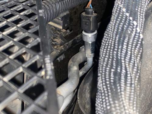

Hallo , wo genau finde ich den Klima Drucksensor ? Habe den linken Scheinwerfer ausgebaut und finde ihn nicht
Ich habe einen Audi Q7 4l bj. 2008 3.0 tdi

der Drucksensor befindet sich im Wasserkasten unterhalb des Beifahrerscheibenwischers. Zum wechseln bzw. zum ansetzen des Schlüssels musst Du noch einen Gummistopfen Richtung Motorraum entfernen. Ist eigentlich leicht zu machen.
Gruß Kurt

Habe grad schon mal kurz reingeschaut,hinter den Dämmung Sitz ein schwarzer Kasten,muss der auch raus ?
Lg Fritz
Hallo Fritz,
der Kasten kann bleiben….ist wohl sehr wenig Platz um den Sensor mit der Hand zu greifen.
Gruß Kurt
