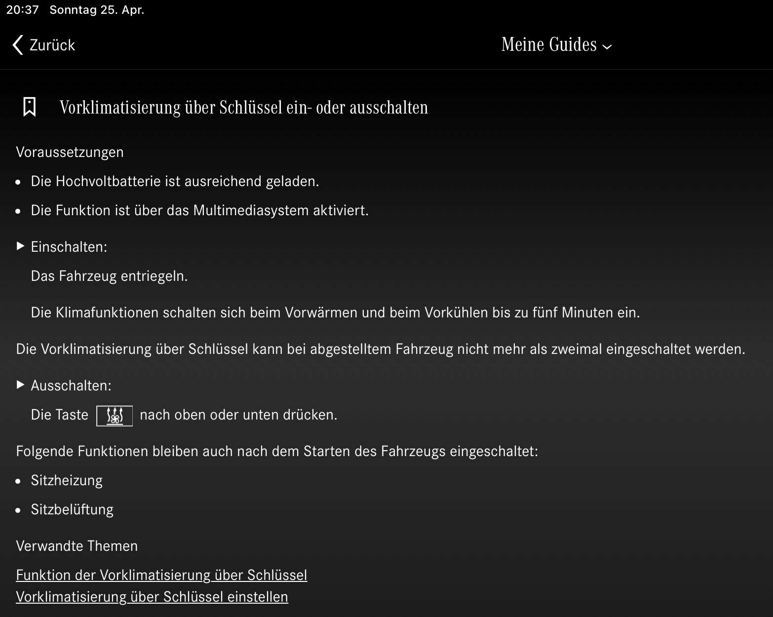

Hallo.
Ein Bekannter von mir ist schon etwas älter, hat einen B250E neu und kommt mit der Vorklimatisierung nicht klar.
Vielleicht könnt ihr helfen.
Frage: Es gibt den Timer und es gibt die App. Geht die Vorklima aber auch an, wenn man den Wagen nur aufschließt?
Ich kenne das aus einem Mercedes PHEV aus 2017. Damals gab es die Option "Vorklima beim Entriegeln" oder so. Das haben wir heute gemeinsam im MBUX Menü aber nicht gefunden.
Gibt es das gar nicht mehr, dass er automatisch vorklimatisiert, wenn man nur das Auto entriegelt?
Danke, wenn ihr das mal prüfen könntet!
Gibt es beim B250e, nennt sich „Vorklimatisierung über Schlüssel“. Man muss es im MBUX bzw. im Klimamenü aktivieren. Dann funktioniert es wie im anhängenden Screnshot beschrieben.
Fa3eb392-8f15-4b1c-86f9-f19db07c41ee
Hier ist beschrieben, wie man „Vorklimatisierung über Schlüssel“ im Klimamenü aktiviert.
A055a68b-231e-462a-9c30-3cb3a9dcac28
Super, danke Dir!
Dieses kleine Rädchen-Symbol haben wir wohl übersehen.
