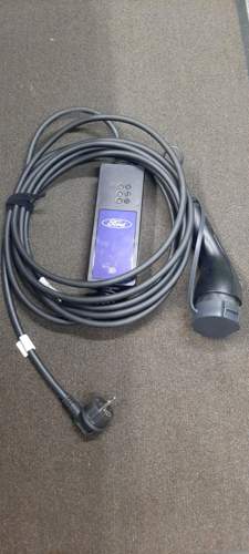

Das gute ist, ich wohne im eigenen Haus mit Garage und CE Dose. Da sollte das Laden kein Problem sein =)
Entweder eine Wallbox an die CEE Dose oder einen CEE - Schuko Adapter und den Ziegel zum Laden nutzen.
So zum Beispiel....ich nutze aber jetzt tatsächlich eine Wallbox
wenn du den Kuga länger behalten möchtest, kann man über eine Wallbox nachdenken, aber mit dem Ziegel mach ich das schon jetzt beim zweiten Leasingkuga und bin voll auf zufrieden.
Es besteht halt keine Notwendigkeit, eventuell kannst du dir einen 16Ah Ziegel kaufen und den an deiner CEE Dose anstecken, dann ist die maximale Ausbaustufe für den Kuga erreicht

Ich habe den Wagen erstmal auf 3 Jahre geleased. Was wären denn euer Erfahrung nach geeignete "Ziegel" oder günstige wallboxen? Kann man da erstmal alles bis 11kw in Betracht ziehen?
Abgesichert ist die Garage mit einer 3x16A Sicherung mit Zuleitung 5x10mm² ins Haus
Bei einer 5x10mm² Zuleitung kannst du je nach Länge des Kabels mit 35 Ampere absichern. In der Garage eine kleine Verteilung montieren und dort entweder über eine CEE Dose, wie ich es gemacht habe, eine Wallbox installieren, oder per CEE 16A Campingsteckdose (blau) einen Ladeziegel deiner Wahl anschließen.
Meine Wallbox ist für 149€ bei Lidl im Angebot gekauft und funktioniert mit RFid Karte tadellos.
Für Spontanladung im Urlaub gabe ich einen Ladeziegel mit variablen Stromeinstellungen bis 16A bei Amazon gekauft
Ja so ähnlich hatte ich es mir gedacht. Habe ca. 1 m nach dem Tor die Elektro-Verteilung hängen. Dort soll dann die Dose hin, da bin ich relativ flexibel wegen Dose anschließen.
Ein Kumpel hat mir eine Juice Booster 2 empfohlen, die hat sein Arbeitskollege und ist mit der sehr zufrieden, wohl auch gut für den Urlaub geeignet. Aber erstmal schauen was im Lieferumfang dabei ist und vor allem, erstmal den Wagen morgen in Besitz bringen :D
