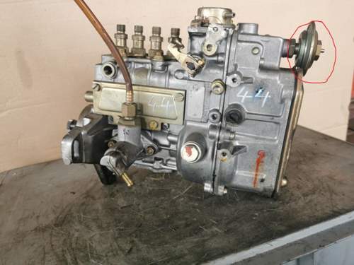

Hallo, ich hoffe euch allen gehts gut. Ich war heute wieder mit meinem W124 Mopf 2 E 200 Diesel on tour.
Haube aufgemacht und mir ist eine lose Unterdruckleitung im Bereich der Dieselpumpe aufgefallen. Da ist alles so zugebaut und der Motor war richtig heiß. Ich habe den Anschluss nicht drauf bekommen.
Ich denke ich muss den gesamten Luftfilter-kasten abbauen, um das vernünftig drauf zu bekommen. Weiss auch schon wo er ab ist. Ich bin manchmal etwas zu ungeduldig und kann es kaum abwarten zu erfahren, wofür die Leitung und die Dose an der Pumpe da ist. Ich dachte zunächst es würde zur Stoppdose gehören, sicher sind hier die Experten die mir sagen können, wofür diese ist.
Fahrzeug hat volle Leistung und natürlich lässt sich das auto auch normal abstellen, aber ich denke schon dass die Leitung da drauf muss.
Habe mal bei Google paar Bilder gefunden und diese für euch markiert. Hoffe ihr könnt mir helfen. Alles Gute

Das ist die Dose für die Leerlaufanhebung bei Kaltstart. Dann dreht er bis er etwas warm ist ca. 250 U/min höher.

Vielen Dank. Vielleicht läuft er ja dann nach dem Kaltstart etwas besser wenn die Leitung wieder dran ist. Aktuell ist die Drehzahl bei kaltem wie auch warmem motor unverändert. Bin gespannt. Habe heute versucht die Leitung drauf zu bekommen, aber die Leitung muss einmal am Verteiler dran jnd dann noch an die Dose. Leitungen sind sehr kurz und kein Platz mit zwei Händen rein zu kommen. Der Luftfilter Kasten muss ab. Vielen Dank nochmal.
@Mercedesfreak16 vielen Dank nochmal. Heute die eine Seite angeschlossen und sofort gemerkt dass beim Kaltstart, die Drehzahl hoch ging und er sanfter lief. Nach nicht einmal 5 Minuten ist die Drehzahl wieder gefallen. Vielen Dank

Normalerweise hast du eine Grundeinstellung der Leerlaufdrehzahl. Diese wird bei warmen Motor eingestellt, ich weiß bei den 4-Zylindern jetzt nicht wie hoch die sein muss. Dazu muss im warmen Zustand des Motors die Unterdruckleitung die bei dir ab war abgezogen werden und dann die vorgeschriebene Leerlaufdrehzahl eingestellt werden. Danach wird die Unterdruckleitung wieder aufgesteckt. Du schriebst ja das sowohl bei kaltem, sowie bei warmen Motor die Leerlaufdrehzahl gleich war. Das deutet darauf hin das jemand im kalten Zustand die Leerlaufdrehzahl angehoben hat. Vermutlich weil dem Vorbesitzer oder Werkstatt nicht aufgefallen ist das die Unterdruckleitung von der PLA abgerutscht ist und der Motor in Folge mangelnder Leerlaufanhebung sehr schlecht im kalten Leerlauf lief.
