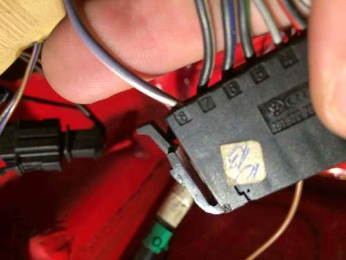

Habe mir eine gebrauchte Abnehmbare Ahk vom selben Golf 3 Gti geholt hab eine Frage.Wie schliesse ich das Kabel grau weiss an das das kommt angeblich am linken Hauptstecker der linken Rückleuchte an Pin Steckplatz 8dran da iss aber schon ein grau weisses Kabel angeschlossen.Muss ich an den vorhandenen Kabel dran Klippsen?Ausserdem hab ich ein braunes das an die rechte angeschlossen werden soll aber wo kommt das denn dran das ist ein Kabel mit separater sicherung.

Der Pin 8 muss "entpinnt" werden und ein Relais (J 269) dazwischen geschaltet werden. Es dient dazu, daß beim Anhängerbetrieb und Nebel, die Nebelschlussleuchte vom Zugfahrzeug ausgeschaltet wird, damit der Fahrer des Zugfahrzeuges nichtdadurch geblendet wird, daß die Nebelschlussleuchte an der Plane des Hängers reflektiert wird.

Die braune Ader gehört an die Fahrzeugmasse hinter der Seitenverkleidung. Auf der Fahrerseite.

Nebelschlussleuchte
Damit der Fahrer beim AHK-Betrieb nicht durch die Reflektionen der Nebelschlussleuchte (NSL) am Hänger geblendet wird, wird die NSL des Zugfahrzeuges beim Hängerbetrieb automatisch abgeschaltet. Baujahrabhängig erfolgt dies über ein Relais oder über einen Schalter in der AHK-Steckdose.
Bei T4 bis MJ1995 kommt das Relais J269 (abschaltbare Nebelschlussleuchte) zum Einsatz, das in der Nähe der rechten Schlussleuchte verbaut ist. Wird ein Hänger angeschlossen, fließt der Strom zu dessen NSL über die Relaisspule. Das Öffner-Relais zieht an und trennt dabei die Verbindung zur zugfahrzeugseitigen NSL.
Schaltbild Relais 269
Bei T4 ab MJ1996 erfolgt die Abschaltung der NSL des Zugfahrzeuges über den in die AHK-Steckdose integrierten Schalter F216 (abschaltbare Nebelschlussleuchte). Wird ein Hänger angeschlossen, wird die Verbindung zur zugfahrzeugseitigen NSL mechanisch getrennt. Achtung: Dies ist auch der Fall, wenn ein Adapter auf 7-polige Stecker gesteckt ist. Aus diesem Grund sollten auch Adapterstecker abgezogen werden, wenn kein Anhänger verbunden ist.
Schaltbild Schalter F216

Zum Entpinnen (PIN 8) siehe hier:
https://www.motor-talk.de/.../...-bueroklammer-fotos-t3347495.html?...
Ich habe meinen E-Satz auf der Fahrerseite angeschlossen, so wie es auch in der Anleitung steht, vermutlich muss der E-Satz dort ran, weil nur rechts die Nebelschlussleuchte ist. (deren Kabel ja man auch für den Anhänger braucht.)
Mein E-Satz ist aus dem Zubehör, er ist aber fahrzeugspezifisch, hat also die VW-Stecker dran, wie bei dem auf deinem Foto. Handelt es sich eigentlich um eine 7 polige oder 13 polige Steckdose, die Anleitung die ich gepostet habe, war für den 7 poligen E-Satz.
