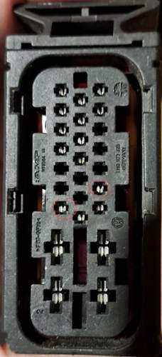

Hallo, ich habe einen ABS Block mit Steuergerät 3A0 907 379 D für mein Golf 4 Cabrio erworben, für auf Reserve zu legen.
Der Block kommt aus einem Golf der genau am Übergang der Codierung 03604 auf 03704 gebaut wurde. Am Steuergerät war noch der abgeschnittene Kabelbaum-Stecker mit blauer Kabelbrücke für die Codierung vorhanden.
Ich möchte bei jemanden der sich auskennt verifizieren lassen dass dies die Pins 7 und 22 für die Codierung 03704 sind? Siehe Bild unten.
Wenn das Steuergerät dann mal gebraucht wird, wollte ich mich nicht noch dann überraschend mit Codierung und Diagnose software beschäftigen.
Mark20 ABS Kabelbaum Stecker
8 Antworten
Codiert wird über die Pins 15 & 21 für 03604
Codiert wird über die Pins 7 & 22 für Codierung 03704.
Die Codierung muss allerdings auch im Steuergerät vorgenommen werden, die Brücke allein reicht nicht.
Ja. Ich gehe einfach mal davon aus, dass wenn die Brücke stimmt, die so mit dem Block ausgebaut wurde dass das Steuergerät auf 03704 codiert ist.
Meine Frage ist ja, ob die PIN Belegung die richtige Zählung/Betrachtung im Stecker ist und meins Platz 7 und 22 der Stecker Plätze ist. Ich konnte keine Dokumente finden die die Steckerplätze beschreibt wo ich mir sicher sein kann das stimmt.
@quadral69 schrieb am 3. August 2025 um 13:55:35 Uhr:

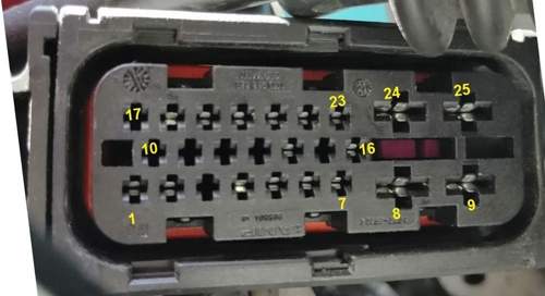

Bitte, wenn Dich das weiterbringt, habe mich Deinem Foto bedient.
Pins gezählt
s. Bild
Abs-t25
Top. Danke euch.
