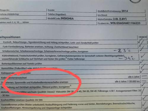

Hallo MotorTalk Gemeinde,
habe auf meinem Servicplan von Opel (2, 6, 10.... Jahre) unter dem Punkt 11a entdeckt das hier alle 6 Jahre / 120.000km der Zahnriemen und die Spannrolle ersetzt gehört.
So weit so gut. Nun steht da noch dabei das auch die Kurbelwellenriemenscheibe ersetzt gehört?
Habe beim FOH nachgefragt. Dieser konnte sich das auch nicht wirklich erklären.
Er meinte nur bei den anderen Diesel würde das nicht stehen. Auch hätten sie das noch nie gemacht.
Bei dem Kostenvoranschlag zum Zahnriemenwechsel war davon auch nichts angeführt.
Hat jemand Ahung oder Erfahrung um was es sich da genau handelt?
Von Opel falsch angegeben im Serviceplan oder muss die Scheibe tatsächlich gewechselt werden?
Ein Foto vom Serviceplan hab ich euch angefügt.
LG Thomas

Scheint das es eine geänderte Variante der Riemenscheibe- Schwingungsdämpfer gibt:
Nehmen wir an, dem ist so. Dann gibt es 3 Möglichkeiten:
Bei Erscheinen des Fahrzeugs inkl. Wartungsplan gab es die neue Scheibe noch nicht. Dann kann sie nicht der Grund für den Eintrag im Wartungsplan sein.
Bei Erscheinen des Fahrzeugs inkl. Wartungsplan gab es die neue Scheibe bereits und sie wurde in der Serie verbaut, dann wäre der Eintrag im Wartungsplan (zumindest aus diesem Grunde) unsinnig.
Bei Erscheinen des Fahrzeugs inkl. Wartungsplan gab es die neue Scheibe bereits und in der Serie wurden weiterhin alte Scheiben verbaut. Dann wäre bewußt minderwertiges Material verbaut worden und der Eintrag im Wartungsplan wälzt die Kosten der Änderung auf den Kunden ab, was ziemlich daneben (aber nicht unmöglich) wäre. Das jedoch wäre mit Sicherheit bereits früher aufgefallen und angeprangert worden.

Naja, das Auto ist MJ 2014 (also frühestens von 9/13) und der Datenstand deiner verlinkten Seite, wo auch sämtliche Zuordnungen fehlen von Mitte 2013
Wie kommst du zu der Annahme das dort was geändert wurde, nur weil eine von vielen Teilenummernänderungen Zu sehen ist.

Erst mal danke für eure Antworten. Mein Insignia ist von 04/2014 und der Plan noch von 2016. Bisher konnte ich eine Anleitung finden zum Zahnriemenwechsel für die schwächeren Diesel. Da ist angeführt das die Riemenscheibe kontrolliert werden soll. Die Riemenscheibe hat anscheinend einen Gummischwingungsdämpfer. Das Ganze wird mit 4 Torxs Plus Schrauben mit 25 NM angeschraubt auf der Kurbelwelle.
Ein weiterer Unterschied ist das bei 120.000km der Riemen zu machen ist während er ansonsten erst bei 150.000km fällig ist. Eventuell ist eine Erklärung das einfach größere Kräfte auf den Zahnriiemen und den Schwingungsdämpfer kommen als bei den Schwächeren. Der Zahnriemen wird beim Biturbo auch um eine Umlenkrolle mehr geführt. Wahrscheinlich wird befürchtet das der Schwinigungsdämpfer (Gummi) schneller kaputt geht.
Ob es tatsächlich eine Änderung oder Verbesserung gegeben hat wäre interessant zu wissen. Was ich irgendwie schockierend finde ist das nicht mal ein FOH weiß was das heißen soll. Auf meine Nachfrage hieß es einfach "nein das muss nicht gemacht werden" . In einer freien Werkstätte hab ich auch gefragt, der hat in seinem System überhaupt nichts davon drinnen. Sehr merkwürdig. Der wiederrum meinte nur den Zahnriemen ja früh genug machen, sie hatten erst einen Facelift mit 163 oder 170 PS bei dem der Zahnriemen schon bei 128.000 km gerissen sei.

Die Nummer 26 sollte die Riemenscheibe von meinem Biturbo sein. Die hat sich eigentlich nicht geändert, oder sehe ich das falsch? Die Änderung der Teilenummer betrifft die Nummer 25?
Bin mal gespannt was die kostet beim FOH, sicher über 100€. Bei Autodoc liegt sie bei ca. 80€ . Ohne dem Wechsel der Scheibe liegt der Kostenvoranschlag schon bei 930€ mit Originalteilen. 😁 da wird locker die 1000 geknackt.

Super, danke. Woher kommt der Hinweis? Aus dem Werkstättenprogramm von Opel? Werde meinem FOH darauf ansprechen.
Möchte gar nicht wissen bei wie vielen es gar nicht gemacht wird. Vor allem die es in freien Werkstätten machen lassen.
