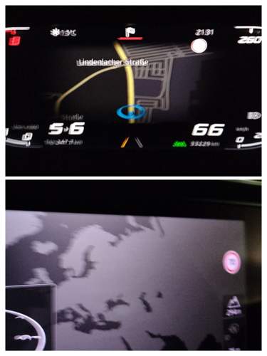

Habe mir via "Car Scanner" App bei meinem Auto mit MIB2 und Standardnavi die VZE aktiviert und hab jetzt paar Fragen zum Anzeigeverhalten.
Szenario 1: Digitales Cockpit in "Classic" Anzeige mit Navikarte. Navimodus auch am Multimediadisplay. Zielführung nicht aktiv. Geschwindigkeitsbeschränkung klein im oberen Bereich des DC und rechts oben im MM.
Bei Überholverbot nur Geschwindigkeitsbeschränkung im DC und MM. Siehe Bild 1. Leg ich Navikarte auf MM Display werden Geschwindigkeitsbeschränkung und Überholverbot am linken Rand übereinander angezeigt.

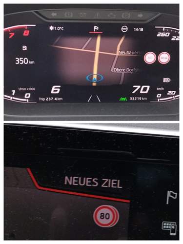

Szenario 2: DC in einem der drei frei konfigurierbaren Modi mit Verkehrszeichenerkennung. Navimodus auch am Multimediadisplay. Zielführung nicht aktiv. Geschwindigkeitsbeschränkung im "Hauptbereich" des DC und rechts oben im MM. Bei Überholverbot erscheint jetzt das Überholverbotschild im DC neben der Geschwindiggeitsbeschränkung und im MM überlappen beide rechts oben. Bild 2. Überholverbot fast nicht erkennbar. Tippe ich darauf liegen sie nebeneinander.
Ist das auch bei der "ab Werk" VZE so? Ist im "Classic" Modus generell nur die Geschwindigkeitsbeschränkung oben klein im DC?

Kann es dir jetzt nur von meinem Tiguan und Passat mit MIB2 sowie Golf mit MIB 2,5 sagen, dass es genauso war.
Ich hatte vorher keine VZE freigeschaltet, da verhielt sich der Navibildschirm genauso. Man kann auf die Hintereinander lappende Anzeige touchen, dann kommen sie nebeneinander. Ich glaube das VC übernimmt das aus den Navi Daten, kannste testen indem Du die Kamera abklebst 😁
Die VZE übernimmt schon die Straßenschilder. Sind keine vorhanden greift sie allerdings auf die Navidaten zurück.

@gosarianer: Ja, belegt einen Platz der austauschbaren Anzeigen, wenn's richtig funktionieren soll (mit Überholverbot). Sonst halt "nur" Geschwindigkeitslimit am oberen Rand des DC.

Ohne das ich im VC die VZE Tube eingestellt habe, hatte ich einmal, zwei Verkehrsschilder (Schild Geschwindigkeit und Überholverbot) im VC. Der Platz im Layout des VCs ist also vorhanden. Warum aber nur 1 VZ im VC sichtbar ist obwohl zwei, sofern vorhanden möglich sind, weiß ich auch nicht.
Beim großen Navi(+) ist auch die gleichzeitige Kartendarstellung im VC und Navi möglich. Wie sieht es hier mit der Darstellung der VZE im VC aus?
In diesem Youtube Video bei 04:46 sieht man 2 Verkehrszeichen am Ende der Tachoskala und belegt keinen Tube.
https://youtu.be/GC8WOK0_OYw
Wir haben auch MIB2 und Navi 6P0 SD.
VZE ab Werk.
Heute explizit ausprobiert bzw beobachtet.
2 Verkehrszeichen im Tacho nebeneinander und auch 2 untereinander im Navi.
Geht also. Außerhalb des Tube wie auch im Tube - je VC.
Laut Handbuch sollen ja sogar 3 Zeichen gehen.
Als erstes das aktuell für einen geltende Geschwindigkeitszeichen z.B. 100 km/h, als zweites das zeitlich oder situationsabhängig eingeschränkte (bei Nässe 60 km/h - der Regensensor entscheidet, ob dieses Zeichen zum ersten Zeichen wird, und als drittes Zeichen wie Überholverbot etc.
Dann werden wohl immer alle 3 möglich sein.

Genau, ich habe nur 1× diese 2 VZ im VC gesehen, obwohl im Navi 2 VZ sichtbar sind. Jetzt stellt sich die Frage, ob es am VC selbst liegt. Mein Ateca MJ20 hat schon die neue Generation (AID2) vom VC ohne den bunten (roten Streifen) wie in dem Video. Der Vorgänger Ateca mit AID1 hatte den roten Streifen auch. Vielleicht hängt das mit der verbauten Hardware zusammen.
