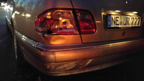

gerade beim Heimweg hat mich ein Mercedes E Klasse
von Jüngere Generation, von hinten angefahren. Wie
schlimm es ist, könnt ihr aus folgenden Bildern sehen.
Meine Frage lautet: Wo wäre es mir von Vorteil den
Unfall zu Begutachten, bei einem Freiwerkstatt oder
beim Freundlichen? Wen ich es bei Freundlichen
begutachten lasse bin ich verpflichtet das Auto auch da zu
reparieren lassen?
Gruß Antarho

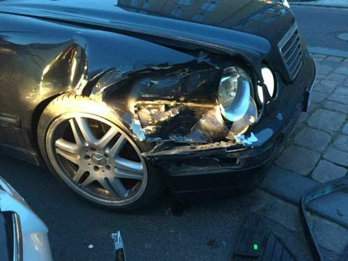

@Robbn schrieb am 19. November 2015 um 12:40:00 Uhr:
10500€ Schaden (meiner auf dem Bild) 😉Die Seitenwad muss neu eingeschweißt werden....
Muss man sehen, am besten nen DEKRA Gutachter...Ich setz meinen grad selbst in Stand 😉

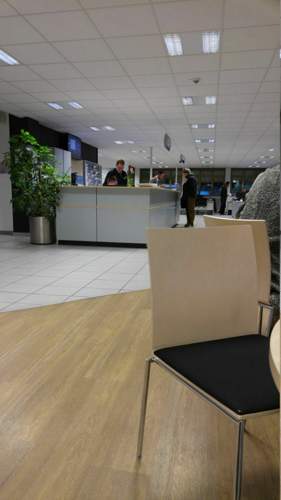

Doch hat geklappt, Sitze grad im Palast
und warte auf Gutachter. Der Meister
hat gesagt das Schaden ist zu hoch und
hat den Gutachter angerufen, der soll kommen.
