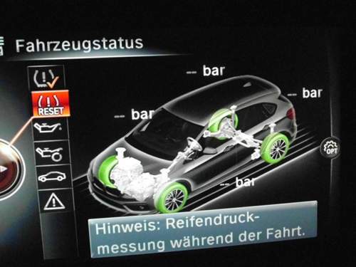

@-JvB- schrieb am 21. März 2017 um 15:00:56 Uhr:
Vor allem weil es noch nicht mal stimmt.

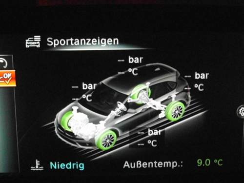

Menue -> Fahrzeuginfos -> Fahrzeugstatus = Luftdruck der Reifen.
Menue -> Fahrzeuginfos -> Sportanzeigen = Sportanzeigen.
Ich weiß ja nicht, welche Software bei Dir drauf ist.
Bei mir wird nur die Temp. unter Sportanzeigen angezeigt.
Unter Fahrzeugstatus, wo sie eigentlich hingehört, herrscht gähnende Leere.
Für Anspruchslose mag das ja zufriedenstellend sein.......😛
Es funktioniert genau wie JvB geschrieben hat, einfach in die Bedienungsanleitung schauen.
Zusätzlich kommt bei starker Abweichung die Meldung über das Display, kann man normalerweise nicht übersehen.

Es geht hier um die Temp. Anzeige und nicht um den Luftdruck.
Man...man.....🙄
Ach, du willst also die Temperatur in den Reifen wissen! Dann nehme ich hiermit alles zurück und gebe dir recht. In Sachen Reifeninnentemperatur bin ich tatsächlich ziemlich anspruchslos. Das hat mich in meinem ganzen Autofahrerleben noch niemals interessiert. Ich wüsste aus dem Stand auch nicht, was ich mit den Werten im Alltag anfangen soll. 😉
Temperatur und Luftdruck sind, wenn mich meine Erinnerung nicht täuscht in e i n e r Grafik zusammengefaßt
Ja............aber nicht unter Fahrzeugstatus........wo es hingehört, sondern unter Sportmodus, was schlicht und ergreifend Mumpitz ist.........
Nochmal: legs dir auf eine Taste (1-8) aufrufen und lange drücken (speichern), fertig
Dann ist es mit einmal drücken abrufbar, wo ist das Problem?

JvB hat richtig beantwortet, unter Status Luftdruck, unter Sportanzeigen Luftdruck und Temperatur.

BMW hat hier eine ausgereifte Lösung. Bei anderen Herstellern musst Du den Reifenwechsel immer beim Händler machen, da die RDKs programmiert werden müssen. Bei BMW reicht ein einfaches Reset.
@opa38 Du hast zwei Anzeigen, eine mit und eine ohne Temperaturangabe. Guckst du unten und glaubst es hoffentlich!
Man hätte das durchaus in EINER Anzeige zusammenfassen können, aber der Status dient nicht der Anzeige allein sondern auch der Kalibrierung der RDK. Alternativ hätte man auch in der einen Anzeige nur den Druck und in der anderen die Temperatur daerstellen könne.
Aber ist eben mal anders gelöst, sei doch froh! Aber, gestatte mir die Bemerkung: du hast aber auch wirklich an a l l e m was auszusetzen.
Sport
Status
