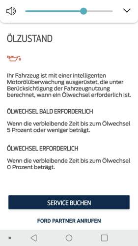

Öl kuckst du Bild
Screenshot-2021-08-30-13-43
Gestern meldete das BC dass Ölwechsel jetzt erforderlich sei, nach 16.300 gefahrenen Kilometern oder 10,5 Monate nach der ersten Inspektion bei 4.200 km bzw. 11/2020.
Eine schon etwas große Abweichung bei 20.000er bzw. 12 Monate-Intervall...
Der BC berechnet nach deiner Fahrweise den Ölverschleiss.
Vielleicht wurde bei letzten Ölwechsel der BC nicht zurückgesetz. Von den Km könnte es so fast passen.
