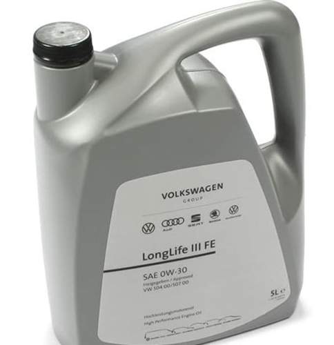

Er hatte mir auch dieses Öl empfohlen:
Motoröl 5L Longlife III Longlife3 SAE 0W30 Norm 50400 50700 Öl GS55545M4EUR

... ja das Öl hatte ich schon selber gekauft und mitgenommen. Filter nicht. Das werde ich wohl das nächste mal auch machen.
Mir wurde nicht gesagt, das LongLife nicht gut wäre.
Diesmal sagte er, das dieses Öl (Longlife III Longlife3 SAE 0W30 Norm 50400 50700 Öl GS55545M4EUR)
für diesen Moter 1,6 l (102 PS) zu gut wäre.
Ja, brauchst du eigentlich nicht, ist aber von Audi vorgeschrieben. Aber bei dem Alter des Autos ist das eh Wurscht. Kannst auch ein 5W-40 nehmen. ist deutlich guenstiger und fuer den Motor perfekt geeignet, muss aber nach 15 k km raus. Ich bin 5W-40 jahrelang in meinem 2.0 TDI gefahren.
