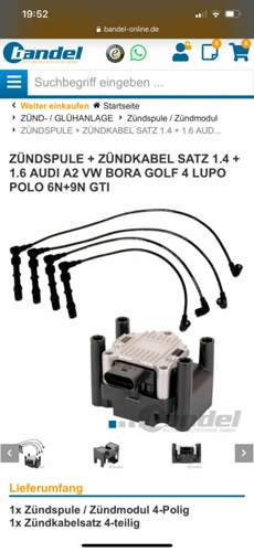

Hallo wir haben den 1,6 l vw Bora von 99.
Wir haben seit langem das er nur auf drei Zylindern läuft und ich denke das es die zündspule sein könnte. Kann man die als normal Mensch selber tauschen? Hab ein Set für 50 Euro gefunden mit Kabel und neuen Kerzen von Bosch !?
Habt ihr sonst noch Ideen was ich testen kann ? Vielleicht ist es ja auch etwas anderes… damals Trat das nur ab und zu mal auf aktuell nur noch durchgehend. Mit freundlichen Grüßen

Zündspule ist das nicht denke ich
Begründung dafür lautet?
Weil sonst 2 Zylinder ausfallen.

Zündspule bei diesem Motor ist eine Doppelfunkenzündspule also müssten 2 Zylinder ausfallen nicht 1
Das ist der Grund warum dein erfahrener Bastler falsch liegt aber Versuch dein Glück.

Kann es auch an der Zündleitung und Zündkerze liegen.
Das einfachste wäre erst mal die Zündleitungen und die Zündkerzen besonders des betroffenen Zylinders abziehen und genau prüfen.
Wenn alles ok zu sein scheint kannt Du die Zündspule austauschen.
Habe sowas schon öfter gehabt zwar ein anderes Motor aber ist ja selbes Prinzip
3 mal lag es an der Zündspule, 1 x an der verbrannten Zündkerze und 1x an defekte Zündleitung bzw. dessen Stecker.
Km Laufleistung des Motors hast du nicht angegegben.
Wenn Du schon lange so gefahren bist wird die Zündkerze des Zylinders sowieseo nicht mehr ok, sein , durch reinigen könnte es wieder gehen, überprüfe einfach mal die Zündleitungen auch.
Es gibt auch sogennante Zündfunkentester für rund 10€ aber die können auch nur zeigen ob zündfunke da ist oder nicht, woran es letztendlich liegt kannst nur du herausfinden.
Zur Not tauschst Du alle Zündleitungen, Zündkerzen und die Zündspule.
Das ist allemal günstiger als in die Werkstatt zu fahren !
