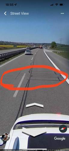

So dachte ich Anfangs auch.
Hier auf der B27 ist bei Filderstadt während der Rush-Hour immer unglaublich viel Verkehr. Und das Problem bestand immer bei den Auffahrten.
Dann kamen diese Ampeln.
Ich war dem von Anfang an skeptisch gegenüber. Aber ich wurde eines Besseren belehrt.
Der Verkehr wird vor jeder Auffahrt durch Kontaktschleifen geprüft. Die Ampeln lassen je nach Verkehrsaufkommen 1 Fahrzeug, 2 Fahrzeuge, 3 Fahrzeuge auffahren oder schalten sich ab.
Die auffahrenden Fahrzeuge werden an der Haltelinie ebenfalls erfasst.
Die Anzeige ist digitalisiert, und passt die Anzahl der Fahrzeuge auf dem Hinweisschild sowie die Ampelphasen an. Die Ampelphasen richten sich auch danach, wenn die Haltelinie überfahren wird.
Glaubt mir, da kommt kein zweites Fahrzeug drüber ohne über dunkel-orange zu fahren.
Das ganze geschieht an drei aufeinanderfolgenden Auffahrten.
Das System wurde anfangs immer wieder neu kalibriert. Und nun scheint es zu funktionieren.
Das Problem ist nämlich nicht die Menge des Verkehrs, sondern die Verzögerungen des Einfädelns. Bremst einer, bremsen alle. Und dann geht die Geschichte schon los, der Stau ist programmiert.
Das ist denke ich jedem schon einmal aufgefallen der in stockendem Verkehr oder Stau hing der sich 1 km weiter einfach in Luft aufgelöst hat.
