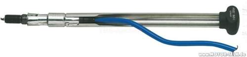

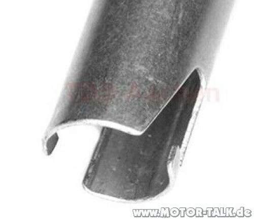

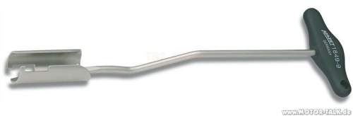

und zu dem Thema Kerzensteckerauszieher  den muss mann auch richtig benutzen bei aufstecken  stecker  einlegen  leicht  unter Zug halten  und mit einer Drehbewegung  in  konterrichtung  der Aufnahme   niederdrücken. deshalb hatten die alten  stecker die  Form oben damit der  keil  den stecker  runterschiebt  😁
wenn du nur  einfach steckdraufmännchen machst rutscht   gerade  der hazet Rohrauszieher   aus dem dünnen material  mit dem Knubbel ab weil er sich weitet  und  der stecker anschlag durchrutscht . der ist eh nicht das gelbe vom Ei
der Hazet 1849-6 wird  normalerweise empfohlen als zieh und drück werkzeug  da ist der
ich habe mir aber  einen anderen besorgt   der festeres werkteil hat was nicht aufgeht  ebenso wie der  Hazet 1849-9

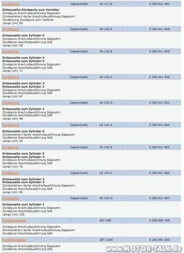

...ganz einfach weil sie so im Produktfinder bei Beru gelistet sind...
Und bei jeder Zündleitung un jedem Leitungssatz ist
dieses
Bild dabei, und da sehe ich das, oder wie??? 😕😕😕
hä  da sind doch teilenummern gelistet  für jeden  Zylinder    was interesieren  mich bildchen
hier so sieht die seite aus   oben drüber stehen die verschiedenen steckertypen und die baujahr abhängigen  sets  und dann verteiler kabel und danach  facelift

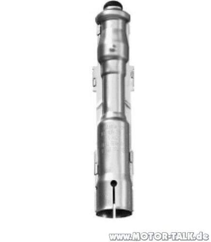

der ZLE 250 stecker ist  für den nasenbären
der ZLE 251 stecker ist für den facelift mit ruhender Zündung gedacht 😉  wester stecker GUT😁
da ist noch zusätzlich  entstörung verbaut  bin mir nicht sicher ob das beim  verteiler zu  problemen führt
Beru-produktlisting
Lesen kann ich schon soweit, Eric, die Frage bezog sich mehr auf diese Ausführung der Kerzenstecker, und das entnehme ich Deinem Link eben nicht. (Und auch nicht den anderen Produktbeschreibungen der verschiedenen Hersteller, die ich mir damals zusammengesucht hatte.) 😕
ZLE 251   facelift kerzenstecker Stecker ab 01/94
ZLE 250    nasenbär
wie oben zusätzlich beschrieben
anleitung wenn mann ein Bildchen haben will   man nehme  die Bezeichnung  Beru  dazu das wort Zündkerzenstecker  und  ZLE251
fügt es zusammen und fügt es in diesen
Topf
ich weiß ich bin ein schwein   aber  du hast wahrscheinlich gehofft   mit dem verlinkten produkt  das bild zu bekommen     das  ist teils falsch verlinkt
findest du hier http://www.beru.com/download/produkte/TI05_de.pdf
Beru-zle-251
ZLE 250 nasenbär
Die Nummern kann ich auf der Beru-Seite trotzdem nicht entdecken, selbst wenn ich gewusst hätte, was die bedeuten.
Aber genug OT, Rainer hat das schön angegeben, nun weiß jeder bescheid. 😉
auf der seite  Produktfinder   steht das alles groß und breit   musst natürlich auch ein  fahrzeug eingeben dann kommt  das produktlisting  mit abmassen und Längen widerständen und  die  teilenummern für die kerzenstecker
und auch die unterschiedlichen  Sets   ebenfalls mit den verschiedenen steckern  für nase und face

die Nummern aus meinem Post sind für den Nasenbären mit Verteilerzündung. 5k Ohm.

Nach Eingabe meines Fahrzeuges komme ich auf die Seite, deren Bild Du gepostet hast, da stehen bei den Zündleitungen Angaben zum Baujahr, und bei den Einzelleitungen die Zuordnung zu den Zylindern und die Längen. Mehr sehe ich da nicht.
Die beiden Kerzenstecker stehen als Einzelpositionen weiter unten, ohne Bezug zu den weiter oben aufgeführten Leitungen und Leitungssätzen, was an denen jeweils verbaut ist sehe ich da auch nicht.

Hans   noch mal zum mitmeißeln    bei ZLE 251 steht ab 1/94   also ruhende zündung
nicht mehr nicht weniger   der widerstand ist bei kupferkabeln im stecker verbaut  und die sind gleich auch richtig

des rätsel lösung ist  das alte 250 iger gehäuse   gibbet nicht mehr  auch das  neue  ZLE 250  hat nun die bauform wie das ZLE 251
habe extra mal bei beru reinggeschaut  und auch  im netz verglichen
im netz gibt es teilweise noch den alten stecker  also restbestände  und den neuen  wie im Beru katalog 2013   und den 251  garnicht mehr 😕😕
