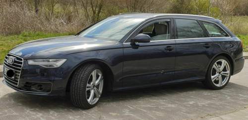

Ich fahre auch im Winter 20"
Die Kosten dafür einen Reifen belaufen sich (je nach Saison-Kauf) um die 150,-€
20zoll
Da fehlen noch immer die Nabenkappen und Schraubenkäppchen.😁😁
Hey, wieso hast Du mein Auto mit den neu gekauften und noch nicht montierten Winterrädern fotografiert 😕
Jetzt weiß ich wie meiner in der gleichen Farbe und den gleichen 20 Zoll Felgen, demnächst aussieht 😁
