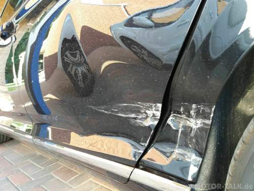

meiner Frau wurde gestern die Vorfahrt genommen und der Verursacher ist uns in die Seite gefahren! Schaden wurde der Versicherung schon gemeldet, aber am Wochenende passiert ja leider nix! Auto ist fahrbar!
Mein Nachbar meinte nun das es evtl. schon ein Totalschaden sein könnte und der Rahmen was abbekommen haben könnte!
Könnt ihr mir Anhand der Bilder was dazu sagen! Hatte von euch schonmal jemand einen ähnlichen Schaden an der gleichen Stelle?
Danke im voraus und einen schönen Sonntag!

ich bin selbständiger Kfz-Sachverständiger und Gutachten für diese Art von Schäden im Haftpflichtfall sind mein täglich Brot.
Ich selbst bin auch B8 Fahrer und deine Fotos geben einen guten Eindruck von der Beschädigung wieder. Allerdings ersetzen Fotos nie den persönlichen Eindruck vor Ort.
Deine Frage ob Totalschaden oder nicht - lässt sich nicht auf anhieb mit Ja oder Nein beantworten, denn es spielen mehrere Dinge eine Rolle.
Der erste Eindruck dass es sich um einen schlimmen Schaden handelt, bei dem der Rahmen krumm und schief sei ist typisch für Laien, denn so würde ich deinen Nachbarn titulieren. Die Stelle ist relativ ungeeignet bei der Art von Aufprallwinkel den Rahmen zu deformieren.
Natürlich kommen da 3 Euro zusammen wenn man nachher alles nötige an Arbeiten aufschreibt mit Ersatzteilen und Lackierung aber der Passat ist ja auch mehr wie 3 Euro wert, von daher sind die Voraussetzungen erst mal gut.
Dann ist zu beurteilen wie hoch der Wiederbeschaffungswert (WBW) war, d.h. wieviel Euro war der Wagen unmittelbar vor dem Knall wert, in Abhängigkeit von Ausstattung, Laufleistung und Alter. Dieser Wert ist 100%. Übersteigen die Reparaturkosten zuzüglich der Wertminderung diese Summe, so ist der Wagen auf dem Papier ein Totalschaden, allerdings haben wir einen Sonderfall so dass bis zu einem Wert von 130% des
repariert werden darf.
Sprich wenn der Wagen 15.000 EUR wert war, könnte man bis 19.499 EUR reparieren, bei ggfs. Rep.Erweiterung auch noch drüber.
Dazu braucht man keine Tricks sondern das ist gesetzlich alles klar geregelt. Die meisten Gutachter kennen aber nur "ich mach 4 Fotos, such Teile raus und will 400 EUR für mein Gutachten haben"....

Das ist ein modernes Auto wie jedes andere mit selbsttragender Karosserie, ohne Rahmen. Sagt Dir das etwas über die Fachkenntnis Deines Nachbarn?
Schätze ich nicht als Totalschaden ein, wird aber dennoch sehr teuer. Das hintere Seitenteil muss herausgetrennt und neu eingeschweißt werden, eventuell muss auch im Hinterland noch etwas gerichtet oder neu gemacht werden. Dazu das Rad und eventuell Achsteile, die verbogen wurden.
Ich würde mal ganz vorsichtig schätzen irgendetwas im Bereich 8.000 - 12.000 € und hoffe, dass ich nicht komplett daneben liege.
Ist auf jeden Fall ein größerer Schaden und deshalb sehe ich zwei Optionen:
- reparieren lassen,
- vom Händler übernehmen lassen und neues Auto bestellen (viele Händler machen das ganz gerne).

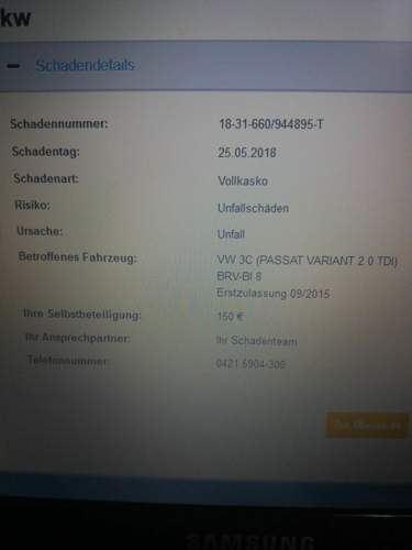

Online sehe ich das der Schaden als Kasko Schaden angelegt wurde! Siehe Foto 1!
Und zum Vergleich vor zwei Jahren Parkrempler an meinem alten Passat war es als Haftpflichtschaden angelegt! Siehe Foto 2!

Also ein Totalschaden ist das nicht , aber ungünstig getroffen hat er euch schon. Das Teil zwischen Tür und Rad ist ein fester Bestandteil der Karosse. Das wird vermutlich versucht zu ziehen. Wenn hier ein neues Blechteil eingesetzt werden soll wird es geschweißt werden und vermutlich an den Stellen irgendwann gammeln. Bei einem so neuen Auto wollte ich als Besitzer kein Fahrzeug an dem bereits geschweißt wurde. Es unsichtbar zu reparieren wird allerdings für einen Karosseriebauer ein leichtes sein. Interessant ist dann aber das was man nicht sieht.... also die andere Seite vom
Blech... wie weit wurde bei der Reparatur die hohlraumversiegelung beschädigt? Bleibt dann als Frage am Ende offen.

wäre ich vorsichtig mit der Aussage. Der Wagen hatte schon mal einen Unfall und hat einen kleineren WBW dadurch. Und wenn er ordentlich KM auf der Uhr hat senkt das den WBW ebenfalls...
@LeguanV6 schrieb am 27. Mai 2018 um 10:20:17 Uhr:
BEstandteil der Karosse ja - aber nicht Bestandteil des Rahmens - und in die Richtung vermutete der werte Herr Nachbar..
Das Kniestück würde ich nicht ziehen sondern ersetzen lassen, die bessere Lösung.

Ok das kann natürlich stimmen... hängt alles vom Wert des Fahrzeuges vor dem Unfall ab. Bei einem Passat kann die Spanne sehr groß sein.
Wenn das Kniestück derartig deformiert ist das hier Blechteile gewechselt werden müssen dann würde ich den Karren weg schieben wollen.... gerade wenn man ihn länger fahren wollte. Späte Folgeschäden sind nicht auszuschließen.
