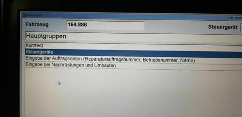

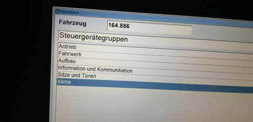

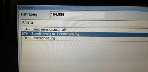

Kann im SG eingestellt werden.
Okay, danke Sippi :-)
und ob ab einer Zeit X? da ein Umschaltventil zur Motorvorheizung aufgeht muss ich dann ausprobieren und falls es das nicht tut, mal einen Ausflug in den MKK machen?

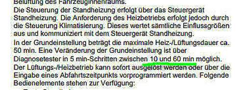

Also, ich habe mir das mal im WIS heraus gesucht.
Bis 2008 scheint es so zu sein, dass das Wasser durch den Motor und den Heizungswärmetauscher gepumpt wird. Also wird Heizung und Motor gleichzeitig warm.
Ab 2008 gibt es das Umschaltventil und die Heizdauer kann bis auf 60 Minuten erhöht werden.
Das Umschaltventil funktioniert so wie ich das in Erinnerung hatte.
Wenn die am Klimabedienteil eingestellte Temperatur im Innenraum erreicht ist wird auf den größeren Kreislauf geschaltet und der Motor wird warm.

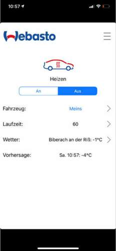

Meiner ist BJ.08 und mit SD auch max. 50Min. einstellbar.
Die 60 Minuten stehen im WIS und ich bilde mir auch ein, dass ich meine Heizung auf 60 Minuten hoch gestellt habe.
Ich schau die Tage nochmal nach. Habe ja sowieso gerade nichts zu tun.
