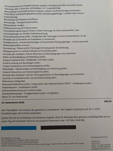

Hab mir ein Angebot eingeholt. Nur Ölwechsel und der Service.
Dafür dann 685€. Gut ich würde noch 20% Nachlass bekommen, aber trotzdem ^^
Getriebeölwechsel wird nicht aufgeführt, obwohl der ja dran sein müsste.
Dann wurde der in der Vergangenheit wohl einfach bestätigt.
Es ist doch möglich das Plus-Paket wegzulassen oder?

Lass das Plus-Paket weg, und kauf das Öl selber und stelle es bei.
Je nach Werkstatt berechnen die dann noch ein paar € für die Altölentsorgung, aber das lohnt sich alle mal.
Mach die Scheibenwaschanlage voll, und sage vorher dass die nicht aufgefüllt werden muss.
Es sei denn Du möchtest Wasser mit Stern für 10€/l haben 😁
