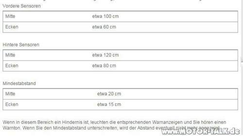

habe nune hute auch meinen neuen W205 bekommen. Im Flottenpaket mit aktivem Parkassistenten. Soweit so gut. Nur sehe ich vorne beim einparken keine optische oder akustische Warnung. Es sind aber rundum Sensoren verbaut und ich bekomme das blaue Parksymbol.
Wie bekomme ich den Mercedes also dazu mir auch vorne zu piepen wenn es eng wird (oder optisch an zu zeigen, so wie hinten?)
Frage 2 : Wie starte ich den automatischen Einparkvrogang? Hatte jetzt ein par mal, dass neben dem blauen P Symbol dann ein Pfeil kommt aber ich finde keine Lenkradtaste die dann den Parkvorgang starten würde.
Lieben Dank. Grad Parkpiepser vorne wären sehr wichtig und sollten doch drin sein?!?

ok im Display oben ist eine Leiste mit einem P in der mitte. Ich hatte nur das gefühl das auch diee Leiste nix anzeigt - ich war für mein Geschmack schon sehr dicht auf gefahren und kam nix. Reagiert also so spät?
Normalerweise geht die Anzeige bei (ich schätze) 1m los mit den ersten Orangen Balken. Einfach mal vor einer Wand/Garage testen 🙂
Als ich den Wagen neu hatte, war ich auch erstmal verwundert das nichts kommt obwohl ich (vermeintlich) gleich crashe. Täuscht einfach. Man muss sich halt erst an die Außenmaße gewöhnen. Auch jetzt noch kann ich es eigentlich kaum glauben, wenn ich bis zum letzten konstanten Piepen ranfahren, dass da immer noch eine Hand breit frei ist.
In der (interaktiven) Bedienunsanleitung gibt's ein Kapitel dazu. Da werden die genauen Abstände genannt, ab wann die Sensoren ausschlagen (unterschiedlich vorne, hinten, seitlich).
Irritierend ist evt. auch (falls Du von einem anderen Hersteller kommst), dass die akustische Warnung noch viel später kommt (erst ab ~20 cm). Kann man aber umprogrammieren lassen.

@akswiff schrieb am 18. November 2014 um 15:33:49 Uhr:
Stimmt, gerade gesehen 🙂
