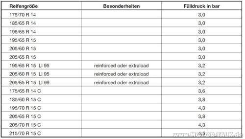

bei FENDT gibt es auch je Reifen unterschiedliche Druckwerte.
(siehe Anlage)
Vorher mit dem 205'er war es auch "wie auf Panne" fahren
Wichtig ist, das die nicht zu sehr "walken" und heiss laufen.
Jetzt habe ich die 195'er mit bis zu 4,5 BAR
Fendt-Reifendrucktabelle
Ich glaube, hier wird gerne etwas übersehen.
Die Traglast von Reifen ist angegeben bei einem Druck X, meist der Maximaldruck den er Reifen verträgt. Was der WoMo/WoWa Hersteller da dran schreibt am Radlauf ist bezogen auf genau den Reifen, der zum Zeitpunkt der Auslieferung montiert ist.
Diverse Versicherungen haben sich schon geweigert zu zahlen, wenn der Reifen über seinen Maximaldruck aufgepumpt wurde und deshalb geplatzt ist.
