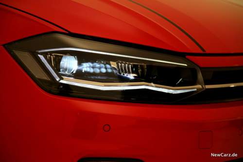

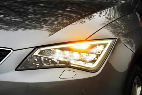

Extrem ärgerlich, wenn so ein Müll verbaut wird, aber rein vom optischen Aufbau würde ich bezweifeln, dass Seat Loen und Polo hier die gleichen Module verbaut hat .... lets hope the best 🙁 😉

Von der Geschichte im Leon hab ich auch schon was gehört, aber ich bezweifle ebenso, dass es die selben Module sind. Ausserdem sind die vom Leon heller (Stichwort SWRA, ich meine der Leon muss diese haben).

Die Scheinwerfer in den besagten Fahrzeugen sind auf alle Fälle nicht vergleichbar. Die Bauart wie im Leon mit vielen einzelnen LEDs mit je einer eigenen Linse hat bereits im Audi R8 vor Jahren grandios schlecht abgeschnitten. Auch im A6 ist man davon weggegangen.
Aber es hat ja immer geheißen: Bei Seat gibt's optional schon LED-Scheinwerfer und bei VW nicht ...
Wenn ich die beiden Scheinwerferkonstruktionen im Zusammenhang mit ihrer Lichtausbeute und Alterungsbeständigkeit miteinander vergleiche, ergibt sich ein ähnliches Bild wie bei LED-Leuchtmitteln für die Hausinstallation. Die mit den vielen, kleinen, tannenbaumartig angeordneten Dioden und vielen kleinen Linsen taugen nichts; die mit einer großen, zentralen Linse dagegen schon … Sind aber eben auch deutlich teurer.
